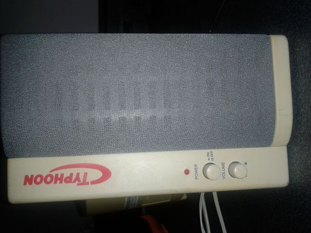

Mah, le chiese solitamente sono ambienti piuttosto vasti, non vorrei che per avere un volume decente si andasse a distorsioni chiaramente udibili. Per essere sicuri di non fare un lavoro inutile forse è meglio se quelle foto le posti lo stesso e magari riporta anche marca/modello e cosa c'è scritto su targhetta/serigrafie che dovrebbero esserci.

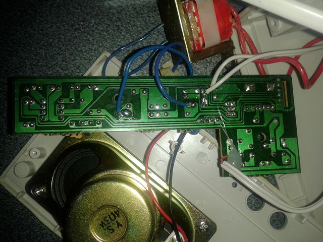

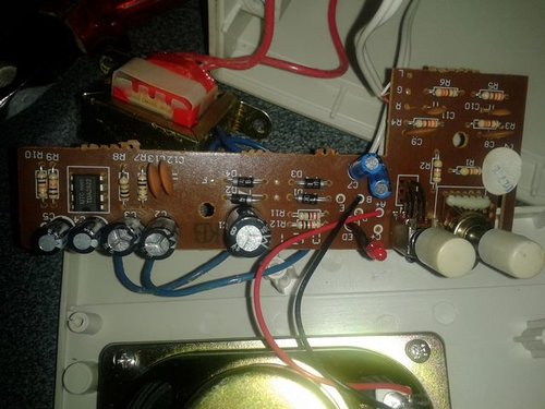

Non ho trovato informazioni sulla potenza delle casse. Ecco le immagini:
Il trasformatore è 9V 0.3A.

Il TDA2822 è dato per una potenza di 1.7W col 10% di distorsione su 4 Ohm. Immagino che gli altoperlanti saranno di potenza conseguente. Per l'uso che ne vuoi fare il tutto è assolutamente inadeguato.

Quell'integrato tira fuori al massimo un paio di watt su 4 ohm (effetto distorsione compresa :mrgreen: ), come già detto è impensabile di utilizzarlo per insonorizzare a volume modesto anche solo 20-25 mq. Se vuoi suonare in modo decente ti conviene prendere un ampli da almeno 15-20 watt, ma più che la potenza conta l'effienza dei trasduttori. Altrimenti non ti resta che agganciarti all'impianto della chiesa.
