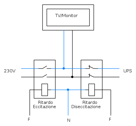

Io Imposterei il tasto d'accensione del PC in modo che se premuto esegua l'arresto del sistema.
Se invece vuoi realizzare il circuito da te descritto penso te la possa cavare con qualche relè...ovviamente il circuito riguarderebbe solo la TV utilizzata come monitor e durante l'utilizzo del PC.
Se c'è tensione di rete i relè sono eccitati e viene utilizzata la rete normale.
Manca tensione: il relè di sinistra si apre mentre quello di destra si chiude dopo poco (tanto per non mescolare la tensione di rete con quella dell'inverter dell'UPS).
Torna tensione: il relè di destra si apre e quello di sinistra si chiude dopo qualche ms.
Dovrebbe funzionare anche se penso sia meglio prevedere anche un interblocco tra i due relè.
Io rimango dell'idea di impostare il tasto di accensione come tasto di spegnimento poi libero di scegliere.
