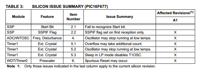

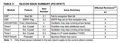

Aggiungo due righe relativamente a comportamenti strani....anche se un po' OT. Sto imparando ad usare la porta I2C, proprio con questo micro, gia leggendo il datasheets potrebbe sorgere qualche dubbio,
ma se sul datasheets trovo :
• Synchronous Serial Port (SSP):
- SPI mode (Master and Slave)
• I2C™ (Master/Slave modes):
- I2C™ address mask
ed anche
TABLE 2: PIC16F677 PIN SUMMARY
RB4 13 AN10 — — SDI/SDA IOC Y —
RB6 11 — — — SCL/SCK IOC Y —
ed io ero tranquillo.
Dopo un paio di giorni a provare mi sono dovuto accorgere che causa appunto baco hardware od altro che non ho compreso la I2C su questo micro non va.
Capisco che da sito microchip le specifiche non prevedono l'uso di I2C su questo micro,però. :?:
magari è un micro poco usato ed anche poco curato dal produttore! mah!
detto questo allego Errata corrige da sito microchip, dove figura anche qualche problema inerente all'oscillatore interno.
Ecco il link completo: http://ww1.microchip.com/downloads/en/DeviceDoc/80243M.pdf
saluti.
