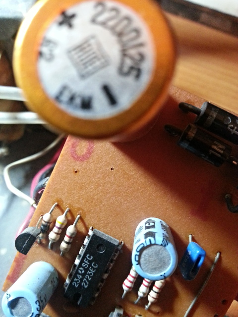

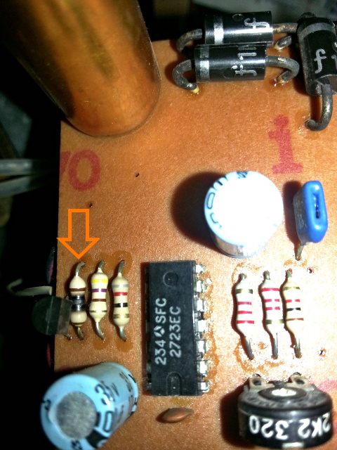

Pubblico di seguito le foto inviatemi via email da Foto Utentefalcobianco.
Quello che faccio questa volta e' una cosa fuori dalla norma e per aiutarti ma, se vuoi usufruire del forum, devi imparare sia a fare gli schemi sia a postare le foto e per ottenere cio' leggere le regole del forum.
Sebbene abbia scritto per due volte la misura, volevi caricare immagini da 3200x2600 pixel!
Allora, il circuito che si vede e' fatto con un regolatore uA723 e si suppone, visto che non c'e' sigla, sostenuto da un transistor di potenza; non e' dato vedere lo schema adottato ma si potrebbe modificare per ottenere piu' o meno le tensioni richieste.

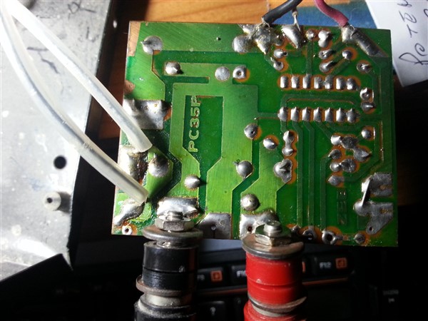

Serve pero' una foto ben fatta vista da sopra ed una da cui si vedano le tracce dello stampato (parte di sotto).
Non e' detto che la modifica sia indolore, nel senso che potrebbe essere necessario smontare tutti i componenti e rimontarli su un'altra basetta (sempre che siano ancora funzionanti dopo la cura).
A questo punto sarebbe piu' logico adottare lo schema che prima hai chiesto ( e che ti ho disegnato), montandolo direttamente su una nuova millefori.
La cosa sarebbe senza dubbio piu' semplice.
P.S. Dimenticavo: nella prima foto ho indicato con una freccia una resistenza all'apparenza bruciata.

:-) Aggiungo solo che oltre al resistore evidentemente cotto anche gli elettrolitici non mi paiono in buona salute, per cui nel caso straquoto il consiglio di tenere trafo e contenitore e montare il nuovo circuito con LM338 ex novo. O_/

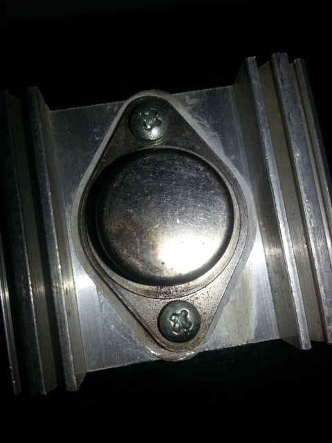

Messaggioda Foto Utentefalcobianco » 13 ott 2014, 19:59
aggiungo le foto da te chieste
