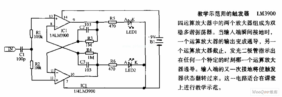

Salve forum,
girovagando in rete ho trovato questo semplice circuitino:
Link immagine ingrandita.
che dovrebbe far accendere alternativamente, ad ogni impulso in entrata, i 2 led posti in uscita.
Ho provato a realizzarlo ma non riesco ottenere l'effetto descritto poiché i led, all'accensione, si illuminano entrmbi e rimangono accesi a prescindere dall'impulso in entrata.
Allora pongo questa domanda: secondo voi, il malfunzionamento è dovuto ad un errore concettuale del circuito o potrebbe ewssere causa delle intrinsche tolleranze dei componenti circuitali.
Grazie a tutti per l'attenzione.

machopicho ha scritto:Allora pongo questa domanda: secondo voi, il malfunzionamento è dovuto ad un errore concettuale del circuito o potrebbe essere causa delle intrinsche tolleranze dei componenti circuitali.
decisamente la prima che hai detto.

Chiedo:
è un errore a cui si può rimediare per ottenere quell'effetto?
Grazie.

machopicho ha scritto:Chiedo:
Grazie.
l'effetto sarebbe al primo impulso accende un LED, al successivo spegne il primo e accende il secondo, e poi li inverte e così via?
Foto Utenteobiuan
5.894 3 10 13
Messaggi: 980
[7] Re: Operazionale e accensioni LED alternate
Messaggioda Foto Utentemachopicho » 14 ott 2014, 16:48
Esatto. Al primo impulso se ne accende uno, al secondo quello acceso si spegne e si accende il secondo... Al terzo si spegne quello acceso e si riaccendee il primo e così via...

machopicho ha scritto:che dovrebbe far accendere alternativamente, ad ogni impulso in entrata, i 2 LED posti in uscita.
Perché complicarsi la vita con un circuito come quello :?:

Messaggioda Foto Utentemachopicho » 14 ott 2014, 20:14
Perché APPUNTO ho a disposizione determinati componenti e non altri!
