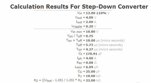

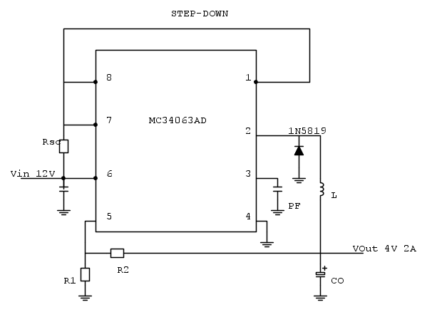

Ciao a tutti,
Nel progetto che sto realizzando uso, come stadio di alimentazione, un regolatore switching in configuarazione step down; piu precisamente
il MC33063 A della Texas Instruments.
Quest'ultimo fornisce circa 4Vdc che alimentato un PIC e un modulo gsm sim900.
Di seguito riporto lo schema del circuito di alimentazione con i suoi parametri:
Volevo chiedere se nella realizzazione del PCB devo prendere degli accorgimenti particolari per l'alimentatore switching visto le alte frequenze al quale lavora?
Sul datasheet non trovo niente in proposito.
Grazia per l'aiuto.

Messaggioda Foto UtenteEnChamade » 15 ott 2014, 9:31
Se lo realizzi abbastanza compatto, viste le correnti in gioco, dovrebbe essere assulutamente non critico. Ovvio che bisognerebbe sapere per bene anche cosa c'è dopo, ma credo non incontrerai problemi. Solo una cosa: presta un po' di attenzione ai ritorni di massa e alla connessione del partitore di prelievo.

Messaggioda Foto UtenteEnChamade » 15 ott 2014, 9:56
brabus ha scritto:2A? Sicuro?
In effetti, 2A la vedo molto dura. Tenendo anche presente che tale circuito funziona al limite fra CCM e DCM.

[7] Re: Giusto layout PCB con switching
Messaggioda Foto Utentebrabus » 15 ott 2014, 13:44
Non ho molta esperienza con questi tipi di alimentatori e forse 2 A sono un po troppi,
il datasheets mi riporta 1.5 A; è corretto?
Esatto, il datasheet riporta 1.5A, ma questa non è la massima corrente continua disponibile all'uscita.
Quei 1.5A sono la corrente massima che il transistor interno riesce a gestire. Come si traduce questa corrente in massima corrente disponibile al carico? Bisogna studiare attentamente le forme d'onda in gioco.
Supponiamo di aver dimensionato gli elementi di filtro per far lavorare il convertitore nella zona limite CCM/DCM (se non sai di cosa stiamo parlando chiedi pure ;-) ); questo significa che la corrente media al carico sarà pari alla metà della corrente di picco nell'induttore. Se ammettiamo un picco di 1.5A, il valor medio sarà 750 mA.
Come vedi, tu avevi specificato un valore di corrente media di 2.00A, e il foglio di calcolo ti restituisce un picco di ben 4.00A! Largamente fuori dalla portata del nostro povero controller.
Per erogare una corrente media più elevata, possiamo lavorare in CCM, per esempio aumentando il valore dell'induttanza di filtro. In questo modo, possiamo spingerci fino a 1A e oltre; indubbiamente la corrente media di 1.5A all'uscita si può ottenere solo asintoticamente (ossia con un valore di induttanza infinito :mrgreen: ).
Direi che prima di disegnare il PCB dobbiamo dedicare ancora un po' di tempo allo schema, nonché alla scelta dei componenti (attenzione, non parlo del valore, ma del componente in sé, la sigla specifica!).
Ad esempio, commutando a 100 kHz, io preferirei impiegare un condensatore ceramico all'uscita. Ma dobbiamo fare i conti con la ESR, troppo bassa può far danni!
Un'altra cosa: nel foglio di calcolo (non so come tu l'abbia generato), al di là della corrente esagerata hai specificato un ripple di ben 200 mV. Direi che siamo abbondantemente lontani dalla richiesta di un modulo GSM, ma anche di un microcontrollore qualsiasi. Io starei almeno un ordine di grandezza sotto! :ok:
Da dove vuoi cominciare? :-)
Da neofita mi sono servito di un tool on line creato per questo intergato:
http://dics.voicecontrol.ro/tutorials/mc34063/
E come al solito hai ragione...
