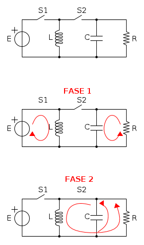

No, scusa. Non vorrei sembrare prepotente o chissà cosa, ma bisogna essere onesti. Stai rischiando di prendere strade sbagliate che, inevitabilmente, ti allontaneranno dall'elettronica.
Mah... C'è genete che impiega l'intero dottorato di ricerca sul controllo digitale di convertitori e inverter. Chi ha orecchie per intendere, intenda...
beh, lui non stava proprio parlando di questo
. Ti stava dicendo i limiti che sussistono con un tipo di regolazione lineare, ossia una regolazione che fa uso del transistor come resistenza (controllata) in serie al carico. Qui, i switching non c'entrano nulla. Però, il problema di dissipazione nei regimi commutativi c'è sempre.
No. Questa, casomai, potrebbe essere interpretata come una vaga descrizione di un dimmer a TRIAC, che, ancora una volta, non c'entra nulla con gli switching.
Idealmente, un convertitore switching converte una tensione continua in un'altra tensione sempre continua. Si chiamano convertitori DC - DC per questo. Il principio di funzionamento può essere descritto da molti punti di vista. Per ora, te la spiegherei in questo modo concettuale e senza matematica:
1 - Nella prima fase accumuli energia (di tipo magnetico) in un induttore, connettendolo alla tensione continua all'ingresso del tuo switching. L'induttore ha una proprietà particolare: che quando è attraversato da una corrente non gli piace che questa vari troppo bruscamente. Inoltre, appena tu attacchi un induttore ad un generatore di tensione ideale (senza resistenza, per capirci), la corrente in esso inizia a salire linearmente e la pendenza dipenderà dal valore dell'induttanza. Dopo un tempo preciso, passi alla fase due.
2 - In questa fase stacchi l'induttore dal generatore d'ingresso e lo attacchi direttamente al condensatore di uscita. L'induttore non è contento che lo stacchi dal generatore ed esso continua ad imporre una corrente che ora circola attraverso il condensatore di uscita che si carica. Questo succede perché nell'induttore vi è accumulata energia! Questa energia si trasferisce nel condensatore di uscita, che si carica ad una tensione precisa. Dopo un po' di tempo, sconnetti l'induttore dal tuo condensatore di uscita e lo rimetti attaccato al generatore di ingresso e ricominci il ciclo. Questo ciclo lo fai decine di migliaia di volte al secondo.
Queste due fasi si implementano utilizzando circuiti con interruttori elettronici che sono approssimati da transistor e diodi. Un esempio in cui si vede bene questo principio è il convertitore buck - boost (negli altri, il principio è identico ma è più difficile vederlo...):
Infine, la durata delle due fasi e il modo con cui sono interconessi fra loro l'induttanza e la capacità determina la tensione di equilibrio raggiunta sul condensatore di uscita e quindi sul carico che vuoi alimentare (perché è connesso in parallelo al condensatore di uscita).
No, non è questo il difficile. Il difficile è il fatto che devi implementare un controllo in retroazione stabile che deve compensare tutti gli effetti che fanno variare il comportamento del tuo convertitore reale rispetto a quello ideale. E questo è difficile.
ottaviane ha scritto:Tutto quindi sta in quell'induttanza e in quel condensatore? basta quindi progettare bene
tali componenti? Il difficile è questo?

EnChamade ha scritto:Il difficile è il fatto che devi implementare un controllo in retroazione stabile che deve compensare tutti gli effetti che fanno variare il comportamento del tuo convertitore reale rispetto a quello ideale.
Concordo e aggiungo una considerazione:
il gruppo LC nel circuito di potenza comunque lo si voglia considerare finisce per imporre una rotazione di fase nell'anello di retroazione di quasi 180 gradi. Basta un piccolo ulteriore ritardo e siamo in piena instabilità, che nel caso più benigno si manifesta come subarmonica.
EcoTan ha scritto:il gruppo LC nel circuito di potenza comunque lo si voglia considerare finisce per imporre una rotazione di fase nell'anello di retroazione di quasi 180 gradi. Basta un piccolo ulteriore ritardo e siamo in piena instabilità, che nel caso più benigno si manifesta come subarmonica.
Quello che dici tu è vero per il buck e derivati isolati (a patto che il trasformatore in alta frequenza sia fatto bene) che lavorano in CCM. Per le altre topologie di convertitori le cose vanno peggio perché, oltre i due poli complessi coniugati, la loro funzione di trasferimento media ha anche uno zero reale e positivo. Significa che il sistema è a fase non minima e lo sfasamento totale introdotto dalla sezione di filtro è di 270 gradi: un vero incubo per la stabilità in catena chiusa. Questa approssimazione vale tendenzialmente fino ad un terzo della frequenza di Switching. Oltre, il comportamento reale del convertitore si discosta per la presenza di altri poli e zeri alle alte frequenze. Poi, in realtà, l'ESR del condensatore di uscita aiuta un po' perché introduce uno zero reale negativo ed ecco perché a volte non è bene usare condensatori troppo buoni in uscita.
In DCM le cose vanno un po' meglio. Fino a circa un decimo della frequenza di Switching ogni convertitore è approssimabile con una dinamica del primo ordine, con un polo reale negativo. Questo è dovuto al fatto che la corrente nell'induttore si annulla e la dinamica media alle basse frequenze è data dal condensatore di uscita. Il controllo è perciò banale.
Se però voglio un controllo più veloce, allora devo considerare bene gli effetti di dinamica introdotti dall'induttore e quindi anche in DCM ritorna una funzione media dello stesso grado di quella in CCM: due poli (questa volta però sono reali distinti, uno alle basse frequenze dato dal condensatore e uno alle alte frequenze) e, per alcuni convertitori, lo zero reale positivo.
La subarmonica dipende da un'altra cosa ed è tipica dei controlli di corrente.
Sono riuscito a spiegarmi?
