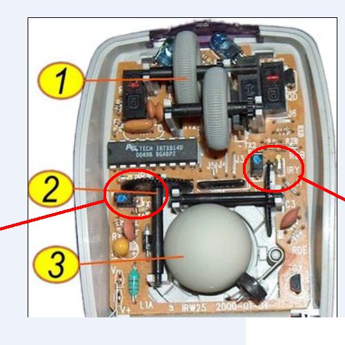

Scusate ma vorrei capire se effettivamente sbaglio e in quale punto.
Dalla tua immagine Foto UtenteRiddik89 si vedono solamente due sensori di rotazione relativi alle ruote destinate al rilevamento degli spostamenti in orizzontale ed in verticale, come ho evidenziato nella seguente immagine ( con due ovali rossi ), denominate IRX e IRY.
Riddik89 ha scritto:...alla fine si hanno 4 sensori nel pieno rispetto della teoria classica....
Dall' immagine, di cui sopra, ne vedo solo due.
Nel documento che hai indicato Foto UtenteMax2433BO è riportato uno schema elettrico di un mouse nel quale sono rappresentati tre sensori di movimento ( ne due ne quattro! ) uno per l'asse X, uno per l' asse Y e l'altro per l' asse Z, probabilmente perché si tratta di un mouse più sofisticato di quello dell' immagine di cui sopra.
Avreste per favore la possibilità di chiarirmi queste incongruenze?
Grazie.

Messaggioda Foto UtenteRussell » 21 ott 2014, 10:56
Il fatto che siano 2 assi (uno X e uno Y) è banale, e ci siamo concentrati su un solo asse
Se quello lavorasse con un unico fotodiodo avresti l'ambiguità nel cercare di capire da che parte sta' ruotando la ruota dentata, visto che la routa ha i denti tutti uguali
Nel link che hai citato (verso la metà della pagina, vedi ad esempio la seconda figura capitolo 4) abbiamo avuto conferma che internamente ciascun sensore ospita in realtà 2 sensori, molto vicini tra di loro, proprio per colmare questa lacuna.

Foto Utentemrc è proprio da quello che derivava il mio dubbio pensavo ci fosse un solo fotodiodo per asse come potrebbe sembrare guardando la figura.
Invece quello "in nero" è un fotodiodo doppio (ne contiene due al suo interno). In pratica contine due diodi ricevitori con un piccolo sfasamento tali da poter effettuare due misure sulla ruota dentata che è proprio quello che mi serve per capire il verso di rotazione.
