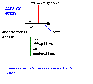

mi sono perso,
umberto ha scritto:per "mir"
mi sono dimenticato di dire che estremamente scomodo e pericoloso, per me parzialmente mancino, il dover staccare la mano dal volante per azionare sta maledetta leva, mentre ero abitiutao ,, solo da 40 anni ad azionarla con l'anulare senza mai staccare la mano dal volante anche perché la leva è dura da azionare e lontana dal volante
quello che vorrei ottenere è che tiro verso di me la leva e si spengono gli anabbaglianti e sia accndono gli abbaglianti e quindi ritiro verso di me nuovamente la leva si spengono gli abbaglianti e ritonano gli anabbaglianti
umberto
quante volte puoi tirare questa leva verso di te?
prima hai detto che la leva può andare avanti e indietro, creando queste condizioni.:
se non ho capito male
leva luci auto.GIF (2.78 KiB) Osservato 1984 volte

[12] Re: teleruttori interbloccati
Messaggioda Foto Utenteumberto » 10 ott 2008, 13:36
hai capito bene, la leva che aziono se la muovo verso di me ( alto ) fa lampeggiare gli abbaglianti se la aziono verso il basso spegne gli anabb.. e accende gli abb..e poi viversa

[13] Re: teleruttori interbloccati
Messaggioda Foto Utentezanck83 » 31 ott 2008, 22:20
Potresti utilizzare un relè passo-passo oppure ricostruirti il funzionamento (come ho visto in un topic di cui ora non ho il link). :wink:

[14] Re: teleruttori interbloccati
Messaggioda Foto Utenteumberto » 9 nov 2008, 12:33
l'idea del relè passo passo è ottima, non appena ne trovo uno adatto ( 12 volt ) provo a fare una simulazione e poi..
