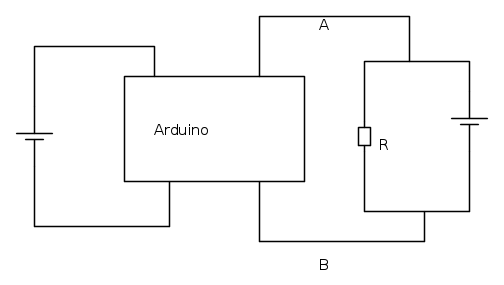

Non sono io che devo capire i tuoi schemi; devono essere leggibili per tutti.
In questo forum ci sono quattro regole in croce e dovrebbero essere osservate; se per te e' troppo oneroso, sai come fare.

[43] Re: Leggere valore tensione batteria Lipo
Messaggioda Foto Utenterichiurci » 25 ott 2014, 19:34
Rodrigoson, li usa una batteria a parte per l'alimentazione. Tu vuoi usare batteria esterna o le stesse Lipo? Se usi le lipo leggi bene il manuale arduino

[44] Re: Leggere valore tensione batteria Lipo
Messaggioda Foto UtenteRodrigoson6 » 25 ott 2014, 19:38
No voglio usare una esterna per arduino (forse una lipo ma non la stessa)

[45] Re: Leggere valore tensione batteria Lipo
Messaggioda Foto UtenteRiddik89 » 25 ott 2014, 21:21
Foto UtenteRodrigoson6 ciao ci va lo stesso riferimento di terra perché per poter avere circolazione di corrente lungo "un filo" il circuito deve essere chiuso, inoltre noi le tensioni le misuriamo sempre rispetto a un punto.
Se collego solo il filo A senza collegare anche il filo B io non posso misurare la tensione ai capi della mia resistenza..... detto in altre parole la corrente non potrebbe circolare in A perché non ha alcun modo di tornare indietro.....
So che ti dispiace il fatto che abbiano tolto il tuo bellissimo e coloratissimo schema (bello a vedersi ma praticamente inutile se si vuole capire qualcosa).....
Sul forum si è deciso di usare fidocad non solo per una questione di ordine ma anche perché è facilmente modificabile. Mi spiego meglio se io posto uno schema in fidocad tu lo puoi facilmente aprire e modificare in questo si possono apportare facilmente delle correzioni senza dover ridisegnare tutto lo schema .
Scaricati fidocad ti aiuterà a disegnare i tuoi schemi elettrici in modo facile e chiaro....

[46] Re: Leggere valore tensione batteria Lipo
Messaggioda Foto UtenteRodrigoson6 » 25 ott 2014, 22:40
Ma nel mil caso, se arduino e' alimentata da un'altra lipo, devo comunque collegare il negativo di questa batteria al negativo della lipo che alimenta i servocomandi?
Ma in genereale, tutti i negativi devono essere gli stessi? (negativo batteria, source del mosfet,servocomandi e partitore di tensione ??? :-|

[47] Re: Leggere valore tensione batteria Lipo
Messaggioda Foto UtenteRiddik89 » 26 ott 2014, 2:12
si in questo caso dovresti collegare i negativi delle due batterie assieme... non è una regola generale dipende dal circuito che stai facendo , da cosa vuoi misurare e da cosa vuoi ottenere....

[48] Re: Leggere valore tensione batteria Lipo
Messaggioda Foto UtenteRodrigoson6 » 26 ott 2014, 10:05
E in merito agli altri "negativi" ? Servocomandi, source mosfet, partitore di tensione?

[49] Re: Leggere valore tensione batteria Lipo
Messaggioda Foto Utentemarco438 » 26 ott 2014, 10:53
Tu fai lo schema completo e postalo; poi verranno le eventuali correzioni.
[50] Re: Leggere valore tensione batteria Lipo
Messaggioda Foto UtenteRiddik89 » 26 ott 2014, 10:59
Come ti ho indicato nello schema che ho fatto prima, anche il negativo dell'altra batteria andrebbe connesso a quello che io ho indicato come terra.
