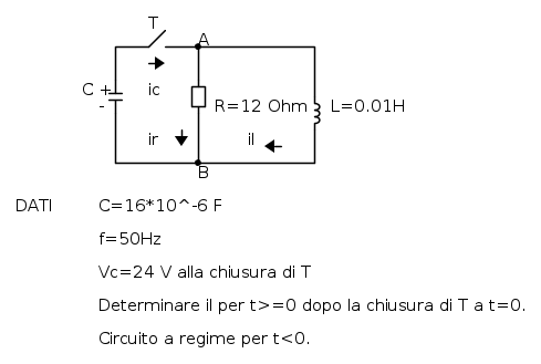

Quindi:
\[V_{c}(0)=24=K_{1}+K_{2}+0\]
L'altra condizione è, sempre per t=0, partendo da:
\[\frac{\partial i_{l}}{\partial t}=\frac{V_{c}}{L} \ \ \rightarrow 0=\frac{K_{1}+K_{2}+0}{L}\]
Foto Utenteabj79
155 6
Messaggi: 131
Iscritto il: 21 lug 2014, 0:13
[42] Re: Esercizio di rete elettrica nel dominio del tempo
Messaggioda Foto UtenteRenzoDF » 25 ott 2014, 23:35
Occhio alla seconda condizione su K1 e K2, ovvero, puoi scrivere il sistema in due equazioni che permette di calcolare le costanti K1 e K2? ... la prima ora è corretta, ma la seconda è errata; non puoi derivare iL(t) se non la conosci ancora, e tantomeno derivare la iL(0).
Le uniche grandezze che non presentano discontinuità per t=0 sono la corrente nell'induttore e la tensione sul condensatore e quindi per poter applicare la
{{\left. \frac{\text{d}{{v}_{C}}(t)}{\text{d}t} \right|}_{t=0+}}=\frac{1}{C}{{i}_{C}}(0+)
dovrai esprimere la corrente nel condensatore, dalla KCL al nodo, come
{{i}_{C}}(0+)=-{{i}_{R}}(0+)-{{i}_{L}}(0+)=-\frac{{{v}_{C}}(0+)}{R}-{{i}_{L}}(0+)=-\frac{24}{12}-0=-2\,\text{A}

Non posso fare, dalla I LdK del sistema:
\[i_{r}+i_{l}-i_{c}=0 \rightarrow \frac{V_{c}}{R}+i_{l}+C\frac{\partial V_{c}}{\partial t}=0 \Rightarrow t\rightarrow 0 \Rightarrow \frac{24}{R}+0+C(-3333K_{1}-1875K_{2})=0\]
essendo:
C\frac{\partial V_{c}}{\partial t}=C(-3333K_{1}e^{-3333t}-1875K_{2}e^{-1875t})
Ok, è uguale.
K1=483
K2=-459
Foto Utenteabj79

[44] Re: Esercizio di rete elettrica nel dominio del tempo
Messaggioda Foto UtenteRenzoDF » 26 ott 2014, 11:13
abj79 ha scritto:... Ok, è uguale.
Si, ma ...
abj79 ha scritto:K1=483
K2=-459
... non ottengo gli stessi tuoi risultati ma bensì K1=54.9 e K2=-30.9.

Esercizio risolto:
Per le leggi di Kirchhoff:
\[\left\{\begin{matrix}-i_{c}+i_{r}+i_{l}=0 \\ V_{c}=Ri_{r} \\ Ri_{r}=L\frac{\partial i_{l}}{\partial t} \end{matrix}\right.\]
Ricordando che l'equazione costitutiva per un condensatore è:
\[i_{c}=C\frac{\partial V_{c}}{\partial t}\]
ma secondo convenzione, in questo caso è, per i versi scelti:
\[-i_{c}=C\frac{\partial V_{c}}{\partial t}\]
l'equazione risolvente si scrive:
\[ C\frac{\partial V_{c}}{\partial t}+\frac{V_{c}}{R}+i_{l}=0\rightarrow \frac{\partial }{\partial t} \ \rightarrow \ \ C\frac{\partial^2 V_{c}}{\partial t^2}+\frac{\ 1 }{R}\frac{\partial V_{c}}{\partial t}+\frac{V_{c}}{L}=0 \ \rightarrow \frac{\partial^2 V_{c}}{\partial t^2}+\frac{\ 1 }{RC}\frac{\partial V_{c}}{\partial t}+\frac{V_{c}}{LC}=0  \  \  (1)
Risolvo:
\[V_{c}^{0}(t)=K_{1}e^{\alpha_{1} t}+K_{2}e^{\alpha_{2} t}\] : è la soluzione dell'equazione omogenea con:
\[\rightarrow \alpha _{1}=-3333 \ \ \ \alpha _{2}=-1875\]
Per trovare l'integrale particolare basta pensare che, dopo un tempo indefinito, il condensatore inizialmente carico si sarà scaricato completamente per la connessione ai carichi ohmico e induttivo. Volendolo calcolare infatti, sostituendo un generico valore incognito V_{c}^{p}=V=cost alla (1) si otterrebbe:
\ 0+\frac{\ 0 }{RC}+\frac{V}{LC}=0 \rightarrow V=0=V_{c}^{p}
Perciò la generica soluzione a meno di costanti della (1) è:
\[V_{c}(t)=V_{c}^{0}(t)+V_{c}^{p}  \rightarrow  V_{c}(t)=K_{1}e^{\-3333t}+K_{2}e^{\-1875t}+0\]
Calcolo le costanti K1 e K2:
imponendo la condizione iniziale Vc(0)=24 V alla soluzione genrica Vc(t) per t=0 ho:
\[V_{c}(0)=24=K_{1}+K_{2}\]
mentre, considerato che per la forma appena trovata di Vc si ha:
C\frac{\partial V_{c}}{\partial t}=C(-3333K_{1}e^{-3333t}-1875K_{2}e^{-1875t}) \ \ \ \    (*)
e che assume il valore, per t->0+:
C\frac{\partial V_{c}}{\partial t}|(t=0+)=C(-3333K_{1}-1875K_{2})
imponendo la condizione iniziale Vc(0+)=24 V e iL(0+)=0 A alla prima equazione del sistema di partenza, si ha:
che posta a sistema con la (*) fornisce i valori per le costanti incognite:
K1=54.9; K2=-30.9 da cui il risultato:
V_{c}(t)=54.9e^{\-3333t}-30.9e^{\-1875t}

[48] Re: Esercizio di rete elettrica nel dominio del tempo
Messaggioda Foto UtenteRenzoDF » 26 ott 2014, 12:35
:ok: =D>
Ora, per l'articolo, ci vorrebbe una simulazione di conferma! ;-)
BTW unico appunto, per la seconda condizione iniziale ti consiglierei di evidenziare la condizione iniziale sulla derivata della vc, ricavandoti esplicitamente la v_C^\prime(0+)
