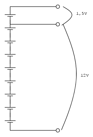

Quello che non ho capito è come mai sull'ultimo positivo della serie (perché di serie si tratta) non si accumula - sommandosi - la tensione delle 8 precedenti batterie e arriva solo 1,5V e non 13,5 come invece la mia ignoranza mi porta a pensare...

:-) I riferimenti sono divisi ;-) ... comunque puoi vederla anche in questo modo; ai capi di una serie di generatori (le pile) hai una tensione pari alla somma delle tensioni dei singoli generatori ma ai capi di ogni singolo generatore hai solo la propria tensione; la lampadina è collegata ai capi di una sola pila, quindi ? O_/

Messaggioda Foto UtenteFedericoSibona » 27 ott 2014, 9:09
Forse così è più chiaro
Così hanno usato tre cavi, avessero messo la pila per la luce indipendente, i cavi sarebbero stati 4 ;-)

Chiarissimo, grazie . . . :D
