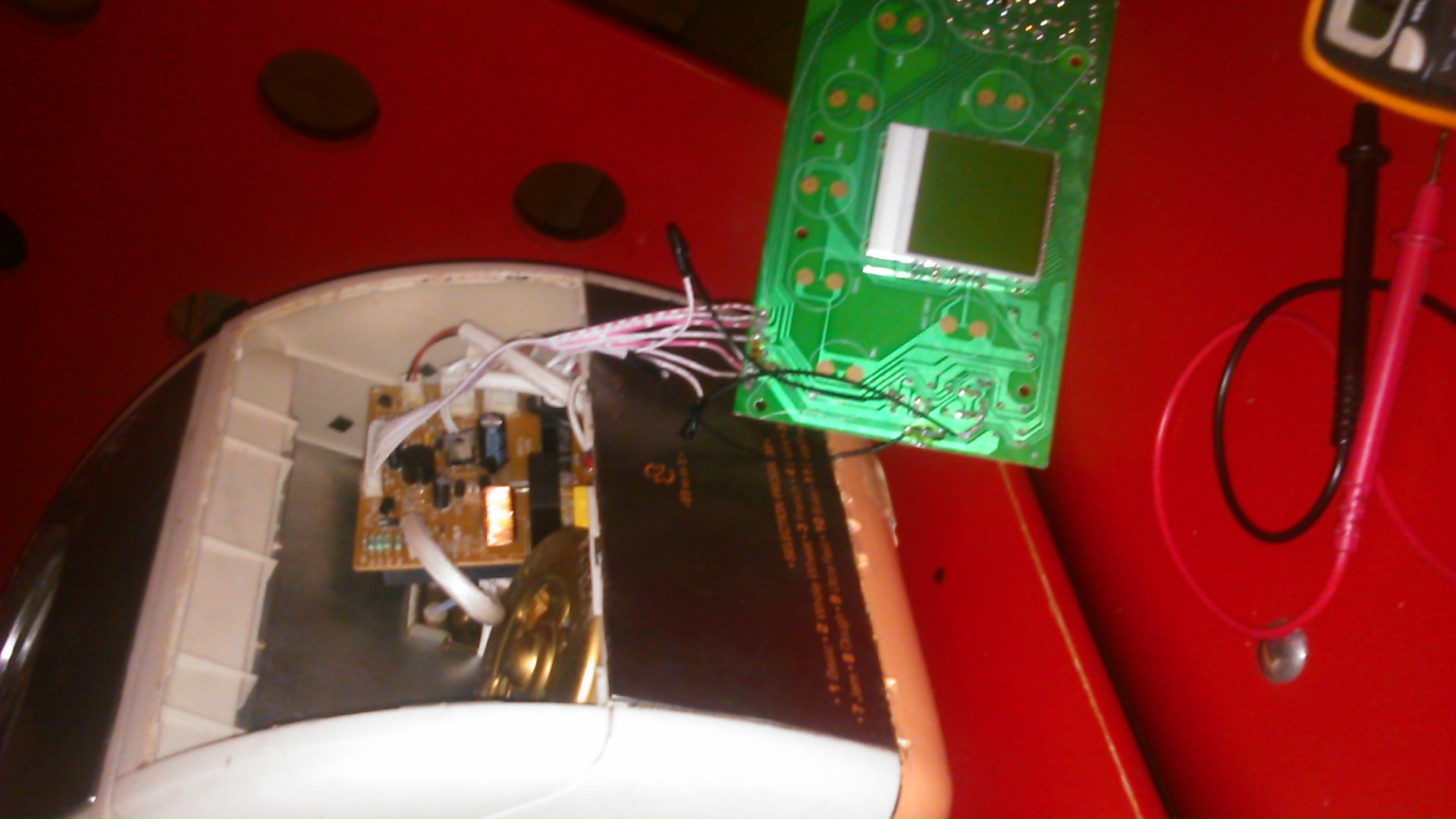

Pultroppo i ponticelli non posso farli perché il punto d'arrivo delle piste danneggiate si trova sotto il display come in questa foto:
Link cancellati. Mi pareva di avertelo gia' detto che i server esterni sono vietati o no?
CAVOLO che casino che ho combinato e dire che ero riuscito a ripararla #-o

Gratta con un po di attenzione il solder mask (la patina verde) e fai il ponte come ti è stato detto, avendo cura di utilizzare del filo fino e flessibile e il saldatore con punta fine.
Prima di iniziare dai una pulita generale con un solvente per eliminare il flussante e capire meglio la situazione delle piste.

Si ma dalle piazzole al display ci sono chilometri di piste sane cui puoi attaccarti. :D
Per il resto segui le istruzioni che ti ha dato Foto Utentematteo92.

Ciao a tutti finalmente ho avuto tempo per provare a riparare la scheda, ho fatto come mi avete detto (o almeno credo) ma una volta riuscito a collegare tutto per un po non funziona come dovrebbe e non risponde hai comandi ma almeno faceva vedere nel display wualcosa ora proprio non fa vedere niente? Ho provato con il tester a vedere se ho sbagliato a collegare qualche cavo pero risulta tutto okey .

secondo me hai qualche "falso contatto" quando fai le prove col tester non appoggiare direttamente la punta sul punto di saldatura, ma appoggiala sul componente a cui è collegata quella pista... spero di essermi spiegato

Ah si ci sarebbe da aggiungere che quando provavo con il tester in modalità continuotà a volta provavo se alcune punti di saldature vicine se suonavano oppure no, e ho notato che anche se non suonavano i numeri nel display del tester erano un numero compreso fra 400 e i 500 invece di 000. Non so se mi sono spiegato

quei 500 ohm (o quello che sono visto che non hai indicato l'unità di misura) possono anche essere dovuti al circuito a valle. Detto in parole semplici potresti avere una resistenza da 500 ohm collegata tra 2 piste. La miglior soluzione è l'ispezione visiva.
