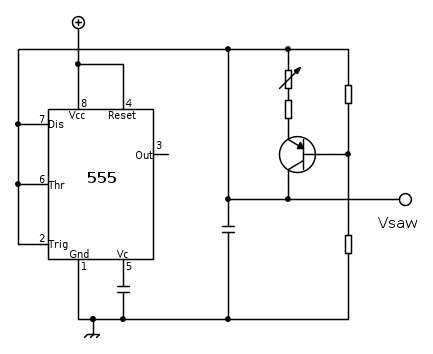

Ciao a tutti,
ho fatto un bel generatore di onda a dente di sega col bellissimo 555:
Quando vado a vedere la tensione con l'oscilloscopio la forma d'onda è bellissima :D
Quindi decido di provare a sentire con un piccolo altoparlante il suono...
purtroppo come vado a collegare la cassa la bellissima rampa diventa massa; immagino che sia per via delle correnti, allora decido di mettere un piccolo buffer col TL081 ma con scarsi risultati, allora provo con un amp Norton CA3080 e quando guardo l'uscita sull'operazionale tutto torna; ma come vado ad attaccare la cassa improvvisamente il segnale va a massa...
Ovviamente questo problema sussiste se ci collego un carico che assorbe una corrente significativa e che ne porta via al condensatore. Quindi come faccio a "disaccoppiare" la tensione sul condensatore da un eventuale carico?

Arrow ha scritto:Quindi come faccio a "disaccoppiare" la tensione sul condensatore da un eventuale carico?
In pratica stai chiedendo un buffer

Semplice: se vuoi pilotare un altoparlante devi costruire un amplificatore audio di adeguata potenza.
Gli integrati che hai utilizzato non sono in grado di fornire la corrente necessaria su un carico di 4-8 ohm quale è un altoparlante.
per un piccolo altoparlante puoi utilizzare il TDA7052 che non ha bisogno di componenti esterni tranne che il potenziometro di volume in ingresso ed eventualmente un partitore se il tuo dente di sega è troppo ampio, oppure c'è il TDA7052A che integra un controllo di volume in dc

Messaggioda Foto UtenteArrow » 24 ott 2014, 22:28
@russel: ci ho già provato con un buffer ma con scarsi risultati
@bruno: per pilotare direttamente un altoparlante ok, ma se lo volessi passare prima a un filtro? Non scamperei ai problemi :( :(

:-) Passi per il filtro e poi amplifichi e mandi allo speaker, dove li vedi i problemi ? O_/

Arrow ha scritto:@russel: ci ho già provato con un buffer ma con scarsi risultati
Metti il filtro e poi il buffer :)

Per non deformare affatto la forma del dente di sega ti conviene mettere un operazionale configurato ad inseguitore tra l'uscita del tuo circuito e l'amplificatore.
L'inseguitore avrebbe una impedenza di ingresso pressoché infinita e in uscita riprodurrebbe pari pari la stessa forma d'onda di ingresso, così eviteresti di caricare il condensatore con l'impedenza di ingresso dell'amplificatore che, se non fosse altissima, ti deformerebbe la rampa.
Se vorrai aggiungere dei filtri potrai metterli tra l'inseguitore e l'amplificatore.

In linea teorica hai ragione, ed è quello che ho fatto:
ho provato sia con lo schifosissimo ua741 che con l'equivalente a MOS tl081 ma con entrambi la rampa viene uno schifo. Allora mi son detto: "proviamo con un Norton che assorbe meno corrente", e di risultati ce n'erano, solo che quando vado a collegare il carico la rampa sparisce. Quindi ho rpovato a fare un ampli non invertente ma non amplifica; adesso provo con l'ampli a tre stadi per strumentazione....

:-) Puoi aggiungere quanti stadi di preamplificazione ti pare, ma se non metti un finale di potenza lo speaker non lo muovi... O_/
