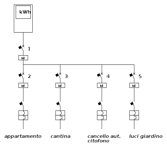

Buongiorno amici del forum, ho un problema con scatti intempestivi differenziale, suddetto differenziale è installato in appartamento e di tanto in tanto scatta, mentre a volte funziona bene per mesi, ad esempio sabato pomeriggio scattava ed al riarmo riscattava dopo mezz'ora circa,in precedenza per capire dove fosse la dispersione ho collegato l'impianto come da schema allegato,i differenziali sino biticino g8813a/25ac in 0,03a. Mentre i termici sono sempre ticino da 25a. Il problema e che durante questi scatti intempestivi scatta sempre il differenziale n°2 , io avevo eseguito il collegamento dei differenziali n°1 e n°2 in cascata per capire se lo scatto e dovuto ad una dispersione in appartamento, o a da disturbi di rete, in quando l'abitazione si trova nei pressi di una ferrovia (1 km circa). La mia domanda è: in caso di disturbi di rete non dovrebbe scattare il differenziale n°1? Mi consigliate di installare un differenziale immune ai disturbi di rete? In attesa saluti

mi pare di capire che le linee cantina, cancello, luci siano collegate a monte del differenziale2, quindi sono sotto solo al differenziale1, da qua si potrebbe pensare che il difetto sia in appartamento che è l'unico sotto al differenziale2.
il fatto che possa saltare il 2 e non l'1 potrebbe essere un fatto di sensibilità maggiore del secondo, oppure una maggiore velocità di sgancio appunto del secondo.
quando salta continuamente dovresti provare a scollegare tutti gli utilizzatori in casa, dovrebbe stare agganciato poi ricollegandone uno per volta trovare quello difettoso, molto facile che sia la lavatrice oppure il forno....

guardando l'allegato ti chiedo:
che caratteristiche ha il differenziale 1? dovrebbe come minimo essere di tipo selettivo
se a scattare è sempre il differenziale 2 è possibile che ci sia un problema sulla linea appartamento
se i differenziali 2,3,4 e 5 sono di parti caratteristiche nominali, puoi fare la prova a scambiare quello che asserve all'appartamento (differenziale 2) con uno degli altri tre e vedere cosa succede
potrebbe essere una maggiore sensibilità ai disturbi di rete, la prova del nove sarebbe l'intervento di questo differenziale una volta riposizionato su un altro dei tre circuiti e il contemporaneo non intervento di quello posto a protezione della linea di casa

catione ha scritto:Il problema e che durante questi scatti intempestivi scatta sempre il differenziale n°2 ,..
non è da escludere che l'intervento del differenziale sia causato da una dispersione che interessi una parte di impianto dell'appartamento o uno degli elettrodomestici dello stesso appartamento, condivido il suggerimento di
