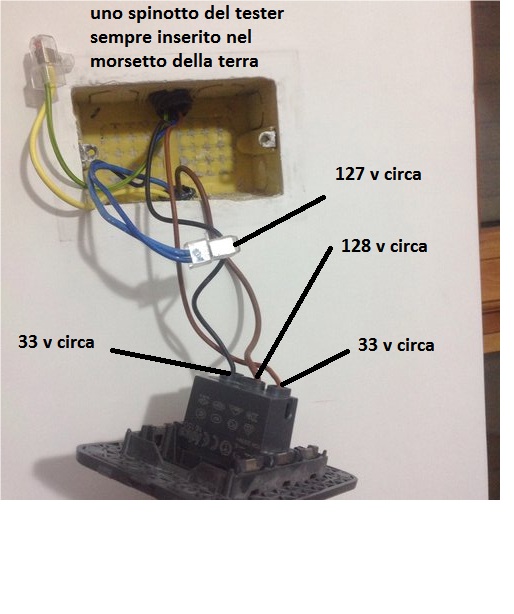

ecco il risultato delle misurazioni di ieri sera...ditemi cosa ne pensate. grazie ancora per il vostro aiuto. :D

distribuzione bifase, senza neutro

Mi rimane solo (solo!!!) un dubbio. Come mai al motore arriva tensione anche quando l'interruttore della foto è nella posizione centrale? ovvero quando è su off. si tratta di un interruttore a presenza. grazie.
Dici che l'impianto e bifase, ma secondo te c'è un modo per verificare che sia così nella realtà e non dipenda magari da un impianto fatto male?

Diegogiri ha scritto:Come mai al motore arriva tensione anche quando l'interruttore della foto è nella posizione centrale?
perché il filo blu è collegato diretto e come detto non è "neutro" ma ha un potenziale di 127 V (circa)
allo stesso modo, anche le lampadine e tutti i carichi comandati da interruttori unipolari presentano questa condizione
per azzerare la presenza di tensione sull'utilizzatore (a che pro?), nel tuo caso dovresti adoperare comandi bipolari, ma non è una soluzione richiesta/consigliata nemmeno dalle norme tecniche
Diegogiri ha scritto:Dici che l'impianto e bifase, ma secondo te c'è un modo per verificare che sia così nella realtà
l'hai appena verificato con quelle misure di tensione, continuo a ripeterti da diversi post che non c'è alcun problema, ma cominci a sembrarmi paranoico :shock:

assolutamente no, mi fido, è che volevo solo capire per dare una significato a tutte le cose che mi avete, gentilmente, detto.
mi fido eccome, sono contento delle vostre risposte ma volevo capire...tutto qui.
qui se gli apparecchi sono sotto tensione non si scassano? visto che mi dite che non ci sono problemi.....ho capito bene?
