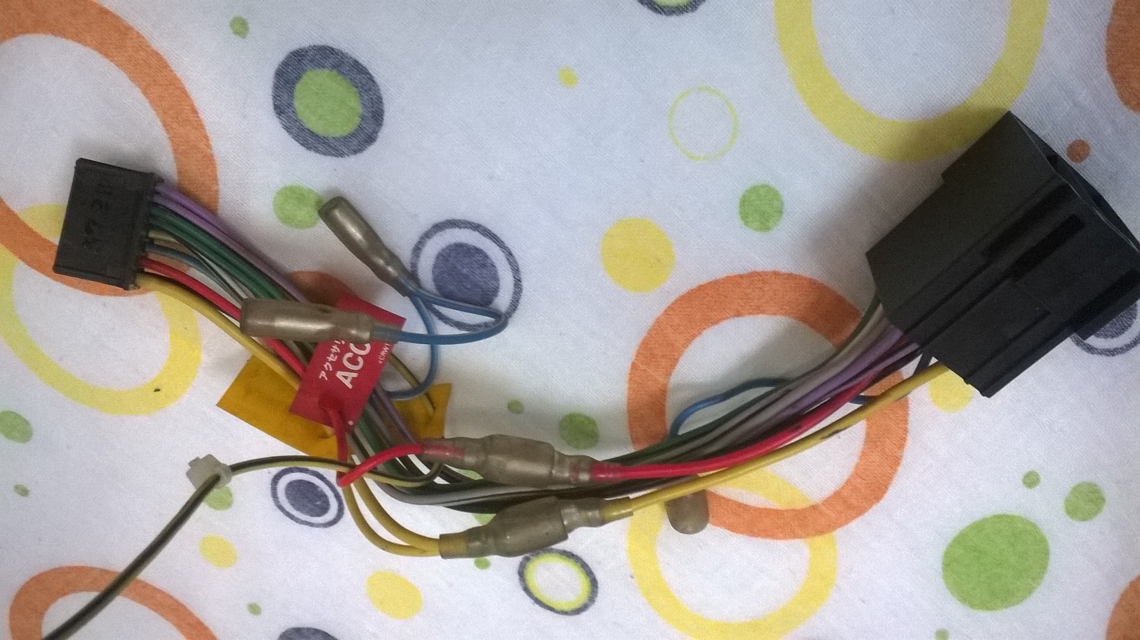

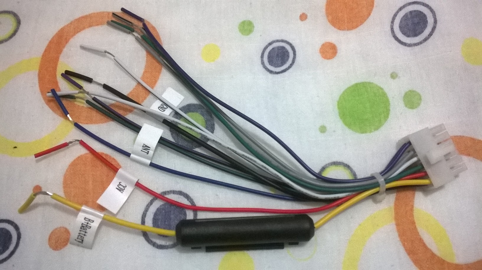

hi scrivo per chiedervi aiuto per il montaggio di un autoradio.
Dopo l ennesimo furto del mio autoradio, ho deciso di prendere una schifosissima autoradio cinese...
Arrivata la apro e vedo che sul retro ha spazio per un solo spinotto, mentre le classiche, o perlomeno quelle che ho avuto io, ne hanno due, proprio due come gli spinotti che escono dalla auto.
Con la confezione è arrivato anche uno spinotto con i fili da collegare alla impianto elettrico dell auto. Volevo sapere se esistono degli adattatori, oppure devo tagliare tutto e collegare quello che c era nella confezione?

[5] Re: Montaggio autoradio
Messaggioda Foto Utentebodom » 2 nov 2014, 0:13
Ecco la foto
Foto Utentebodom
Messaggi: 11
Iscritto il: 26 ott 2012, 1:24
[6] Re: Montaggio autoradio
Messaggioda Foto Utentemir » 2 nov 2014, 0:30
è un connettore tipo molex,in genere gli adattatori sono previsti per autoradio di marchi ben noti,puoi però provare a rivolgerti in un centro installazione impianti audio car credo che avrai più possibilità. ;-)

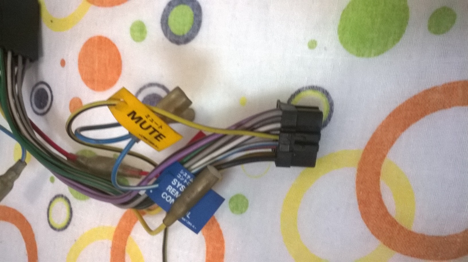

[8] Re: Montaggio autoradio
Messaggioda Foto Utentebodom » 2 nov 2014, 13:10
Ho trovato nei meandri :) questo adattatore, perlomeno penso che lo sia...
però i colori dei fili non corrispondono rispetto alla foto che vi ho postato precedentemente.
Volevo tagliare e mettere lo spinotto singolo al posto dello spinotto singolo che mi è stato inviato con l'autoradio.
Secondo voi, anche se non sono messi nello stesso modo, collego i colori uguali?
Foto Utentebodom
Messaggi: 11
[9] Re: Montaggio autoradio
Messaggioda Foto Utentemir » 2 nov 2014, 13:17
bodom ha scritto:Secondo voi, anche se non sono messi nello stesso modo, collego i colori uguali?
NO!
prima di eseguire qualsivoglia collegamento,bisogna essere certi di cosa si stia collegando e come, pertanto se il connettore-adattatore corrisponde è una cosa, ma fondamentale è la corrispondenza dei conduttori pe rle specifiche funzioni, quind si dovrà verificare ... e come ?
semplice ci si arma di pazienza ed un buon multimetro.
si pinza il connettore su quello dell'autovettura, e sull'altro connettore, quello che in teoria dovrebbe andare all'autoradio,si verifica con il multimetro in portata per volt dc la presenza della tensione sui conduttori di alimentazione in genere il rosso ed il nero, e si verifica che corrispondano agli stessi piedini del connettore dell'autoradio, poi sempre verificando la corrispondenza con il multimetro in portata per ohm si andranno a verificare gli altoparlanti, in portata ohm per uno quando si trova l'altopralante si dovrà si misurare basso di resistenza ma altresì si udirà un tich o simile all'altoparlante relativo, così facendo si dovranno individuar ei conduttori degli altoparlanti e verificare la corrispondenza sul connettore dell'autoradio...e via così per i restanti conduttori.
