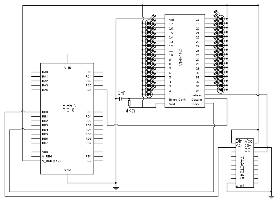

Messaggioda Foto Utentespivo » 28 gen 2015, 22:58
Salve a tutti, scrivo su questa discussione per non aprirne un'altra.
Sono risuscito a far funzionare pierin con mm5450 usando la connessione SPI, ora però ho voluto aggiungere un altro componente SPI (mcp3008) e mi sono accorto che mm5450 reagisce anche quando porto a livello logico 1 la sua uscita enable.
Io credo che il problema sia questo: Pierin ha le uscite a 3.7V e forse non sono sufficienti per mm5440.
Può essere vero? e se si come posso fare per portare 5V al pin enable dell'mm5450?
Ciao grazie Ivo

[27] Re: PIERIN e MM5450
Messaggioda Foto Utentekf00115 » 28 gen 2015, 23:30
Tramite BJT con pin del PIC verso la base e collettore con pull-up a 5V verso MM5450 ? Poi dovresti invertire la gestione dei livelli sul pin del PIC.

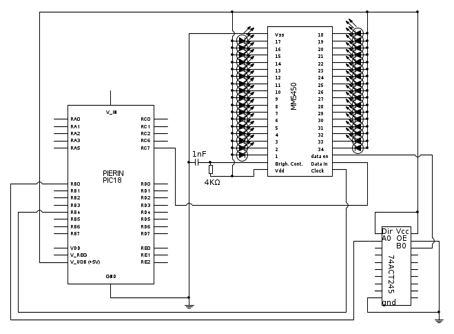

[28] Re: PIERIN e MM5450
Messaggioda Foto Utentespivo » 29 gen 2015, 15:41
Grazie per la risposta, purtroppo non ho nessun BJT.
In alternativa visto che ho un 74ACT245 potrebbe funzionare una cosa così:
Ciao Ivo

[29] Re: PIERIN e MM5450
Messaggioda Foto Utentespivo » 30 gen 2015, 21:35
Dopo ore e ore di tentativi per caso ho deciso di cambiare le istruzioni con cui "chiamavo" mm5450 3 mcp3008.
Precisamente modificando PORTBbits.RB0=0; in LATBbits.LATB0=0; e ora tutto funziona.
Ho provato a capire la differenza tra PORT e LAT, ma non ci sono ancora riuscito. Su vari siti dicono che in output (come li uso io per chiamare i dispositivi spi) sono uguali, invece NO.
