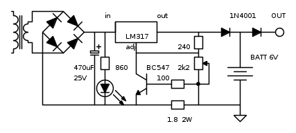

Tenuto conto del drop-out del regolatore con uno switching da 9V sei al limite e potresti non ottenere quei 7.2/7.5V necessari.
Quindi o prendi il trasformatore (due sec, da 9V 1A 18VA, va bene) oppure prendi uno switching da 12V 2A.

Grazie Marco,
nel circuito che mi hai postato vanno bene queste resistenze in termini di potenza:
100ohm 1W
240ohm 1W
2.2 kohm trimmer W?
860ohm W?

Le resistenze che hai citato, vanno bene tutte da 1/4W; se le metti piu' grosse occupi piu' spazio.
I trimmer, o potenziometri, generalmente hanno valori da 1/4 a 1/2 watt e vanno bene tutti.

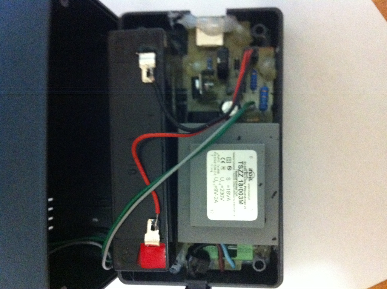

Ho completato il circuito come suggerito da marco438, ho preso un trasformatore da 9V e 18VA, ho regolato la tensione con il trimmer a 7.36, in uscita ottengo dai 5.51 ai 5.94

Sarebbe come dire che il circuito non stabilizza?
Prima di tutto fai una foto visibile della sola basetta, sopra e sotto; quella che hai postato e' illeggible ma, se hai osservato lo schema, mi pare di vedere il regolatore a rovescio.

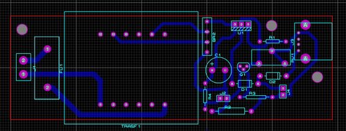

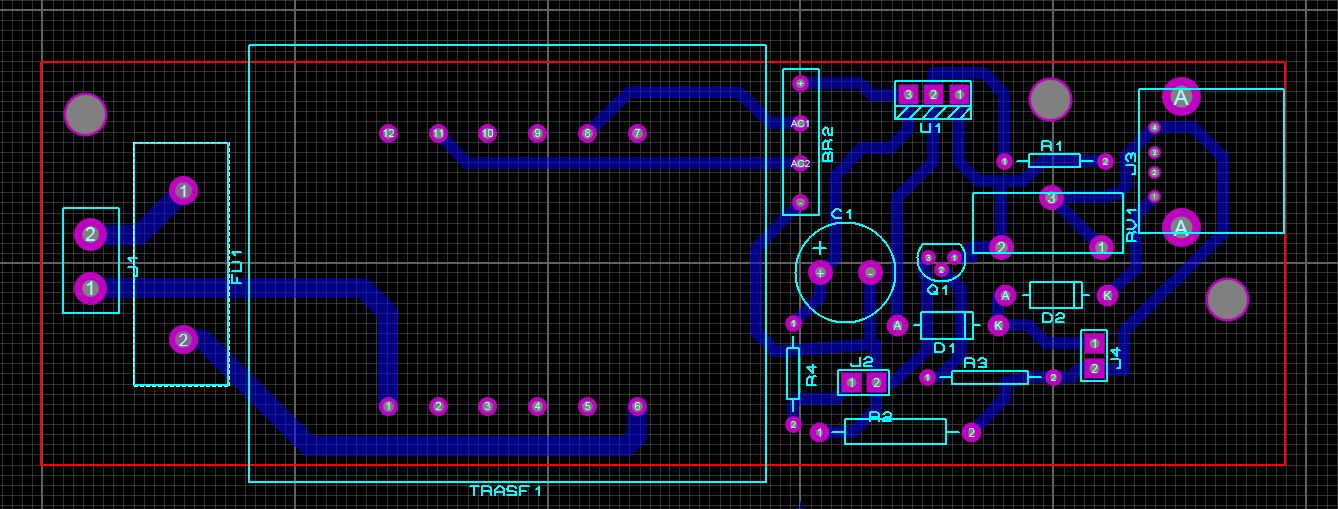

Eccoci, le foto del PCB non le posso fare ma allego le immagini del PCB sviluppato con Proteus.
Il circuito di riferimento è quello che mi hai suggerito:
Ho fatto le misure che ti riporto.

Il PCB allegato: J1=ingresso rete, J2=Led, J3=uscita, J4=batteria

Vedo che da quanto scritto al post 26, la situazione e' decisamente cambiata
Ora, come valori ci siamo quasi, anche se ho l'impressione che quella batteria non sara' mai completamente carica.
Ti avevo anche chiesto una misura ai capi della resistenza posta tra adj ed out del regolatore, per avere un riferimento completo del montaggio, ma non l'hai fatta.
Non mi piace come hai fatto il PCB; i regolatori si mettono sempre con la parte metallica verso l'esterno per permettere il montaggio di dissipatori; cosi' come lo hai montato, potra' accoglierne solo uno piccolo che forse si rivelera' insufficiente.
Se lo avessi chiesto, avresti potuto vedere lo sbroglio del circuito qui.
Ora controlla la misura che ti ho chiesto e prova a collegare il carico, facendo attenzione alla temperatura del regolatore.
