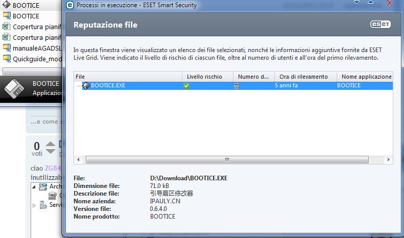

Ciao Foto Utentemir il file posso garantirti che è un falso positivo ;-)
Poi ovviamente non ti obbliga nessuno a eseguirlo :ok:

ragazzi,grazie per il supporto,ma temo che sia un guasto hardware pertanto direi inutili i tentativi software di ripristino,questo perché con ognitentativo pur rilevando il supporto di memoria,non c'è modo di eseguire alcun tipo di funzione,dal trasferimento file alla possibilità di formattarla.
Pazienza,ora provvedo ad ordinarne un'altra,ma stavolta cambio fornitore :cool:
