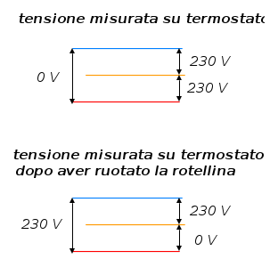

materdomina ha scritto:Si ma ottengo 0 dappertutto
ovviamente hai misurato con il multimetro in portata ohm, ed invertendo i puntali,e poi ripetendo la misura dopo aver ruotato la rotellina fino ad aver sentito un clic, vero ?
[32] Re: Sostituire termostato a 3 fili con cronotermostato 2 fil
Messaggioda Foto Utentematerdomina » 2 nov 2014, 23:05
Si

Messaggioda Foto Utentematerdomina » 2 nov 2014, 23:06
In base a ciò ed alle rilevazioni sulla tensione, cosa devo dedurre?

[34] Re: Sostituire termostato a 3 fili con cronotermostato 2 fil
Messaggioda Foto Utentemir » 2 nov 2014, 23:13
dalle misure con il multimetro per ohm nel termostato si evince che questo effettivamente è guasto, poiché non commuta su nessuno dei contatti, anche se poi cosa che non mi spiego mi dici che muovendo la rotellina le misure di tensione sui conduttori cambiano :
c'è qualcosa che mi sfugge. :-k
[35] Re: Sostituire termostato a 3 fili con cronotermostato 2 fil
Messaggioda Foto Utentematerdomina » 2 nov 2014, 23:19
Il fatto è che il termostato vecchio funziona.
in base alle rilevazioni di tensione se collego il blu su c arancio su nc e rosso su no può succedere il botto?

[36] Re: Sostituire termostato a 3 fili con cronotermostato 2 fil
Messaggioda Foto Utentemir » 2 nov 2014, 23:24
materdomina ha scritto:in base alle rilevazioni di tensione se collego il blu su c arancio su nc e rosso su no può succedere il botto?
non ti consiglio di collegare a caso i conduttori sul nuovo termostato,oltre che poter danneggiare quest'ultimo potresti danneggiare l'impianto...ti sconsiglio di collegare senza conoscerela funzioen dei conduttori.
materdomina ha scritto:Il fatto è che il termostato vecchio funziona.
come funziona .. :shock: ..non avevi detto che con la verifica come in 19 non rilevavi alcun cambiamento sui suoi collegamenti ?
[37] Re: Sostituire termostato a 3 fili con cronotermostato 2 fil
Messaggioda Foto Utentematerdomina » 2 nov 2014, 23:27
Infatti non rilevo nulla ma il termostato rimontato sl suo posto funziona

[38] Re: Sostituire termostato a 3 fili con cronotermostato 2 fil
Messaggioda Foto Utentemir » 2 nov 2014, 23:32
il termostato,quando rileva una variazione di temperatura diversa da quella a cui è impostato cambia di stato,facendo altrettanto sui suoi contatti, pertanto a termostato scollegato,quindi posto sul banco, se io provo a misurare (multimetro in portata per ohm) sui suoi contati nelle combinazioni possibili (come visto in [19]) e al contempo muovo la rotellina fino a sentire un click (avvenuto scambio) dovrò per forza di cose rilevare fra due contatti un cambiamento di stato (da NO ad NC o viceversa), non può essere diversamente.

[40] Re: Sostituire termostato a 3 fili con cronotermostato 2 fil
Messaggioda Foto Utentemir » 2 nov 2014, 23:52
capisco, ma da qui non posso fare dipiù di quanto ti ho indicato, se non che dirti che ultima possibilità è seguire i conduttori e vedere dove vanno a collegarsi.
Mentre mi sento di insistere nel dirti di "non collegare nulla se non sei certo delle funzioni dei conduttori"!!! in ultimo credo dovrai rivolgerti ad un tecnico installatore.
