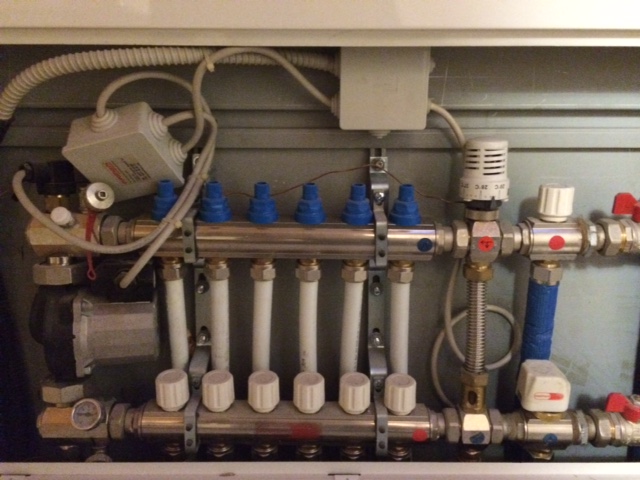

Ho provato ad aprire il pannello dei collettori ma faccio difficoltà ad individuare le varie stanze per cui mi è difficile provare a "strozzare"
il flusso di acqua delle stanze che voglio in qualche modo raffreddare.
Provo a postare la foto del pannello in allegato (chiedo scusa se questa non è la modalità corretta per allegare file al forum).

Fossi in te io abbasserei la temperatura dell'acqua al massimo a 35°C (mandata).
Contatterei chi ha costruito l'impianto; se non hai indicazioni su quali rubinetti agire è difficile tu possa andare per tentativi.

secondo me riesci a tenere una temperatura di mandata così alta perché hai una valvola miscelatrice che porta in bassa temperatura l'acqua per il riscaldamento a pavimento lasciando alta quella per il termo del bagno.
In caso contrario rischieresti di sollevare i pavimenti.

... nell'impianto di riscaldamento credo non ci dovrebbe essere miscelazione perché è un circuito chiuso che verrebbe alimentato con l'integrazione di acqua fredda (automaticamente o manualmente) solo a seguito della presenza di una perdita nel circuito stesso (calo di pressione).spivo ha scritto:secondo me riesci a tenere una temperatura di mandata così alta perché hai una valvola miscelatrice che porta in bassa temperatura l'acqua per il riscaldamento a pavimento lasciando alta quella per il termo del bagno.
E' inoltre possibile che la regolazione della temperatura per l'acqua calda sanitaria (ACS) avvenga in modo differente rispetto all'altra.

Non conosco la marca dell'impianto che hanno montato.
Se lo hanno fatto in quel modo probabilmente ci sarà un motivo.
Comunque devi considerare che il numero delle valvole non corrisponde, probabilmente, al numero delle stanze servite dal riscaldamento.
Per capire a quale stanza corrisponde ogni valvola devi andare avanti empiricamente.
Chiudi tutte le mandate tranne una e vedi quale stanza si scalda e per quale porzione (probabilmente la stanza più grande avrà almeno due circuiti di tubi sotto al pavimento).
Io farei così. E poi abbasserei un po' la temperatura di mandata.

Oltre al riscaldamento a pavimento hai per caso un termoarredo in bagno??
Si spiegherebbe così la presenza di un circuito in alta temperatura.
In quel caso la temperatura di mandata la lascerei sui 50°C e guarderei qual è il valore di temperatura impostato sulla valvola miscelatrice termostatica montata sul collettore.(ad occhio sembrerebbero 35°C)
