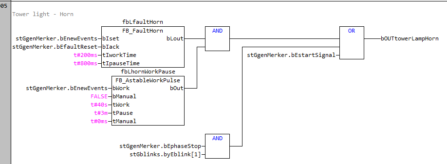

Aggiungo un esempio di materiale CoDeSys mio, magari ti aiuta in qualche modo:
Sorgente di libreria:
Punto di applicazione nel programma:
