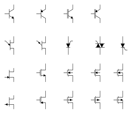

Ho completato la famiglia "transistor, SCR, TRIAC" inserendo anche i grandi assenti fino ad ora (IGBT e PUT). Eccola:
Ho ancora qualche dubbio sui JFET. A me, personalmente, piacciono con il gate in basso e non al centro, ma questo richiede la necessità di rompere la regola di dimensione del simbolo dei dispositivi a 3 terminali che mi ero imposto (2x4 nella griglia standard di FidoCadJ). Cosa ne pensate?
Ho anche visionato accuratamente la libreria IHRAM e temo non vi sia possibilità per mantenere la retrocompatibilità: i simboli hanno dimensioni troppo diverse e io eviterei di riscalare quelli nuovi (ci ho già provato) perché il risultato non è soddisfaciente. Cosa si fa? Idee?

:-) Solo un piccolo OT... di la verità, il disegno dell'induttore per la cute library lo hai copiato dalla spia delle candelette della FIAT vero ? Lo ho notato ieri che è identico :mrgreen:
scherzi a parte; ottimo lavoro; solo una cosa, per proiettarsi nel futuro, fai anche un simbolo per i BIGT già che ti ci trovi ;-) O_/

Messaggioda Foto UtenteDarwinNE » 4 nov 2014, 21:06
Perfetto.
Direi di continuare ad assorbire tutti i possibili punti di vista, poi aggiungeremo una nuova biblioteca di simboli a quelle già disponibili, che passeranno quindi da tre a quattro.
Occhio solo che ci sarà da preparare due versioni, in italiano ed in inglese.
Nella prossima versione di FidoCadJ 0.24.5 (che si potrebbe far uscire ad inizio dicembre), nonché alla versione per Android si potrebbe aggiungere la nuova libreria, se il tempo è sufficiente per completarla.
In un primo momento, si farà in modo che il comando "separa simboli non standard" separi anche i simboli della nuova libreria, poi tra un annetto questo sarà disattivato, a partire dal momento in cui le versioni di FidoCadJ con i nuovi simboli saranno sufficientemente diffuse da considerare che la nuova libreria è sul serio "standard".
Che ne dite?
Foto UtenteDarwinNE

Messaggioda Foto UtenteEnChamade » 11 nov 2014, 13:11
DarwinNE ha scritto:Direi di continuare ad assorbire tutti i possibili punti di vista, poi aggiungeremo una nuova biblioteca di simboli a quelle già disponibili, che passeranno quindi da tre a quattro.
Perfetto. Ho solo pensato un po' al fatto se fosse saggio includere o meno una nuova libreria. Questo "tarlo" è dovuto al fatto che, pur partendo nel fare il disegno da zero, mi sono reso conto che molti simboli sono uguali o comunque tendono a quelli della libreria standard. Tuttavia non ha senso inserire una libreria con solo i simboli che mancano perché, secondo me, è poco pratica da utilizzare. D'altro canto, revisionare la libreria standard non so se sia conveniente e comunque violerebbe alcune delle regole che ho seguito per la costruzione dei simboli della cute library.
Ad esempio bisognerebbe mantenere i simboli vecchi per gli elementi passivi (che per altro sono più piccoli) e quindi introduco una ridondanza di simboli che mi ero imposto di evitare nella nuova libreria. I diodi, però, andrebbero bene ma i transistor hanno il terminale di gate/base troppo lungo. E così via...
Non so, dite anche la vostra, ma mi sono convinto che valga la pena inserire una libreria completa e nuova.
DarwinNE ha scritto:se il tempo è sufficiente per completarla.
A riguardo di questo, di tempo ce n'è. Però ci sono "branche dell'elettronica" che non sento proprio mie e quindi non credo di essere il più adatto per la simbologia. Un esempio è il mondo valvolare, abbastanza misterioso per me... qualcuno si cimenta in questo?
Manca anche la parte di logica digitale, ma per quella potrei arrangiarmi.
Pensavo di condividere, diciamo verso fine settimana, una versione zero della libreria qui sul forum e mi piacerebbe che si iniziasse ad usarla per vedere se è comoda ed efficace per la realizzazione di schemi. cosa ne dite?
Sarebbe anche un modo per vedere se c'è la necessità di inserire altri simboli. Comunque, le proposte sono sempre gradite.
