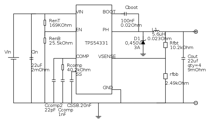

Seguendo il tuo consiglio ho utilizzato il tool on line di Texas, il WEBENCH.
Questo è il risultato:
e come valori ho impostato:
Vin min 10V
Vin max 14V
Vout 4.1V
Iout 3A
VRipple out 10mV
Per il layout della scheda ho visto che il datasheet riporta un esempio, domani provo a fare una prima bozza.

[6] Re: Dimensionamento circuito di alimentazione
Messaggioda Foto Utentebrabus » 5 nov 2014, 1:01
Bravissimo. :ok:
Partendo dal design proposto, possiamo ottimizzarlo un po'.
Osserva ad esempio i quattro condensatori ceramici da 22 uF all'uscita, che sono dettati dal requisito stringente dei 10 mV di ripple. Io terrei solamente un condensatore ceramico all'uscita, rilassando la specifica sul ripple (30-40mV vanno benissimo) e pretendendo una corrente un po' più bassa (2.2 - 2.5A vanno benissimo), e aggiungerei un filtro LC per ottenere una tensione pulita per il modulo.
Questo ti consente di evitare di mettere troppi condensatori in parallelo, a tutto vantaggio della robustezza meccanica del circuito, nonché del budget (22uF ceramici costano carucci).

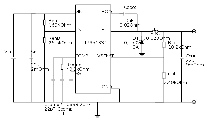

schema aggiornato:

Ho provato nel simulatore on line della Texas a portare il numero di condensatori da 4 a 1 ma non riesco, allora ho provato a diminuire la corrente in uscita da 3 a 2.2A ma il simulatore mi ha ridisegnato il circuito con 3 condesatori in parallelo sempre da 22uF, abbassando il ripple a 7,66mV.
