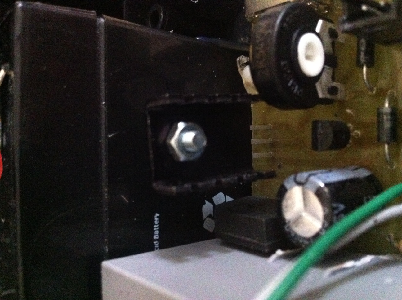

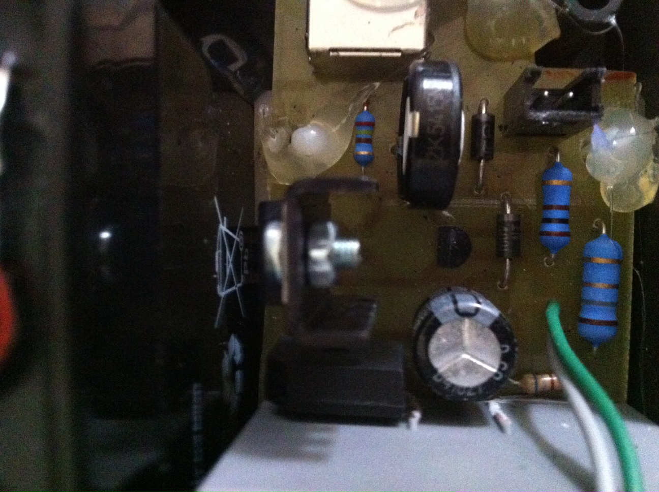

Messaggioda Foto Utentepaoloj » 5 nov 2014, 12:48
Lo sto provando con un carico, ed ho un effetto strano:
appena collego il carico va bene, anche sui consumi (il carico consuma circa 1 A). Dopo circa un ora non si riusciva piu ad alimentare il carico la tensione c'è ma come se non si riuscisse al livello di consumo.
Ho staccato la batteria ed ho alimentato il carico con il solo trasformatore stesso effetto. Non riesco ad alimentarlo bene (manca potenza).
Il carico è una scheda Raspberry Pi ed infatti questo circuito dovrebbe fare da UPS a tale scheda in mancanza di rete.
Eppure fino ad ora la scheda è stata alimentato da un alimentatore switching di 1 A e lo alimentava per bene.
Cosa può essere la causa di ciò? il trsformatore è di 9V 18VA (2 A).
Come si può aggiustare?

[34] Re: UPS con caricabatteria al piombo (indicatore)
Messaggioda Foto Utentemarco438 » 5 nov 2014, 12:57
Hai controllato la temperatura del regolatore?
E' possibile che surriscaldi ed intervenga la protezione termica.
[35] Re: UPS con caricabatteria al piombo (indicatore)
Messaggioda Foto Utentepaoloj » 5 nov 2014, 13:06
Infatti ho verificato e riscalda un bel po, mi suggerisci come potrei limitare il riscaldamento?
Foto Utentepaoloj
19 5
Messaggi: 140
Iscritto il: 19 mag 2008, 16:17
[36] Re: UPS con caricabatteria al piombo (indicatore)
Messaggioda Foto Utentemarco438 » 5 nov 2014, 13:12
La temperatura raggiunta dal'integrato sale in virtu' della tensione d'ingresso rapportata a quella di uscita e, naturalmente, dal carico.
Per quanto riguarda il primo punto, abbiamo gia' provveduto con la scelta del trasformatore piu' idoneo ma, probabilmente, hai sottovalutato i consumi; se sei in grado di farlo misura la corrente sul carico.
P.S. Ma hai messo un buon dissipatore? Se si fammi una foto.

[39] Re: UPS con caricabatteria al piombo (indicatore)
Messaggioda Foto Utentepaoloj » 5 nov 2014, 13:32
La corrente la devo misurare comunque sempre all'uscita vero?
Foto Utentepaoloj
19 5
Messaggi: 140
[40] Re: UPS con caricabatteria al piombo (indicatore)
Messaggioda Foto Utentemarco438 » 5 nov 2014, 13:49
Dalla foto non si capisce bene; mi pare di vedere l'integrato assemblato ad un piccolo dissipatore e poi fissato su una parete di un contenitore. Se anche la parete fosse metallica, la dissipazione non e' assolutamente assicurata.
Quindi i casi sono due: o metti un dissipatore serio a quel regolatore o sostituisci il regolatore con un altro piu' performante.
Aspettiamo comunque di accertare le misure richieste.
