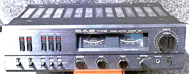

Ciao a tutti,
questo sabato mio zio mi regalerà un vecchio sae two ma essendo fermo da molti anni(almeno 10) e non credo sia una buona idea collegarlo direttamente alla 230V,quindi chiedo a voi come dovrei procedere per rimetterlo in funzione senza danneggiarlo.Grazie a tutti in anticipo :ok: .
PS:Ho a casa un variac belotti 0-240V 2200VA

:-) Ciao; non ho idea di cosa sia un sae two ma la procedura è sempre la stessa; controllo visivo di tutti i condensatori elettrolitici e dello stato degli isolamenti dei conduttori; se non noti problemi evidenti cominci ad alimentarlo col variac a tensione bassa, e sali gradatamente di tensione per passi successivi controllando che non fumi o scoppi niente fino ad arrivare alla tensione di alimentazione nominale. O_/

prima di procedere a quanto indicato da Foto Utenteclaudiocedrone, io direi che una buona pulizia non guasterebbe,la polvere in genere non è ben gradita dai dispositivi elettronici,poi aggiungerei che se il finale è dotato di controllo volume con potenziometro,mi premunirei di spray adatto per una sua bella pulizia, e lo stesso farei su tutti i connettori di collegamento fra i vari stadi (se ci sono).

claudiocedrone ha scritto::-) Ciao; non ho idea di cosa sia un sae two .....
Potrebbe essere questo:
ma ce ne sono diversi modelli. :D

l'amplificatore é quello nella foto di Foto Utentemarco438 e ovviamente prima di usare l'amplificatore lo puliró a fondo :D .Il modello preciso del sae two non lo so ancora ma spero funzioni ancora bene(mi farebbe proprio comodo).Ci risentiamo questo fine settimana per aggiornarvi del "rianimamento".Per ora un grazie a tutti per i vostri consigli :ok:
