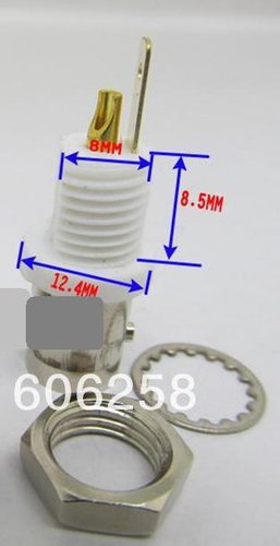

Salve a tutti.
Vi spiego il mio problema.Voglio realizzare un collegamento tra un generatore di funzioni ed un amplificatore didattico attraverso un cavo con connettori BNC (maschio-maschio). Sul generatore di funzioni ho il connettore BNC femmina e fin qui non ho problemi. I problemi sorgono per l'amplificatore. Si tratta di un amplificatore mono e quindi ho un polo positivo e uno negativo. Come posso collegare questi due ad un connettore BNC dato che per un connettore BNC si utilizzano solitamente dei cavi coassiali? Vi ho allegato un immagine di un connettore BNC femmina perché ho pensato che il polo positivo si potesse collegare in quella sorta di tubetto giallo centrale e il polo negativo su quella parte gialla più alta. Spero di essermi spiegato e scusate la mia ignoranza. Grazie

il terminale più piccolo corrisponde al positivo, mentre il terminale più lungo corrisponde al negativo o calza se si considera il cavo coassiale,per esserne certo puoi verificare utilizzando un multimetro in portata per ohm verificando la continuità tra il terminale ed il polo centrale del bnc o il terminale ed il lato esterno del connettore .bnc.
dai un'occhiatina qui

Grazie mille gentilissimo
