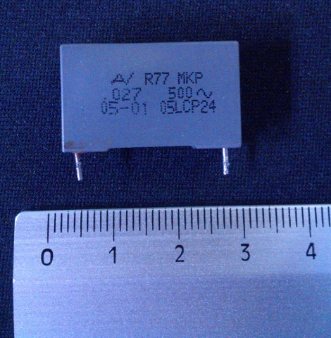

Buongiorno a tutti,
ieri sera mio padre mi ha portato a casa una scheda dicendomi di provare a sistemarla; C'è un componente visivamente molto deteriorato che credo sia un condensatore ma non sono in grado di capire il suo valore e le sua caratteristiche. Potreste aiutarmi a trovare un sostituto?

27nF 500 V AC - POLIPROPILENE

è un condensatore polipropilene con tensione di isolamento di 500 V e capacità di:
.027=27n=273=u027=27000 pF

sara' mica lui:
http://www.pucko-elektronik.com/download/afolia/r77.pdf
quel .027, ovvero 0.027 sospetto quindi siano i uF
Edit: ecco, non sono l'unico a pensarla cosi' :D

Mi sono dimenticato di specificare che nella faccia superiore è stampa la scritta 2.5; Rappresenta la tolleranza?

dal datasheet che ti ho linkato direi che il tuo sospetto è molto probabile.
