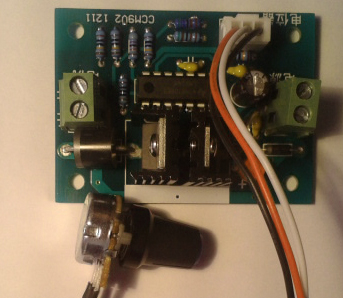

Messaggioda Foto UtenteFABIO69 » 10 nov 2014, 11:05
Ciao ragazzi,
il progetto procede ma ho ancora bisogno del vostro aiuto: mi dite da che parte sono IN e OUT di questo circuito?

[53] Re: Circuito per ventilazione essiccatoio solare
Messaggioda Foto Utentemarco438 » 10 nov 2014, 11:12
E chi lo vede? :mrgreen:

[55] Re: Circuito per ventilazione essiccatoio solare
Messaggioda Foto Utentemarco438 » 10 nov 2014, 11:15
Si l'immagine si vede ma e' talmente piccola che, almeno per me, e' illeggibile,
[56] Re: Circuito per ventilazione essiccatoio solare
Messaggioda Foto UtenteFABIO69 » 10 nov 2014, 11:18
proviamo così

[57] Re: Circuito per ventilazione essiccatoio solare
Messaggioda Foto Utentemarco438 » 10 nov 2014, 12:06
La foto non e' che sia granche' ma almeno adesso i componenti li vedo. :mrgreen:
Allora, il morsetto di sinistra (dove si vede il grosso diodo) e' quello da collegare alle ventole e l'altro quello per l'alimentazione. La polarita' solitamente e' indicata sul PCB in prossimita' dei morsetti.
