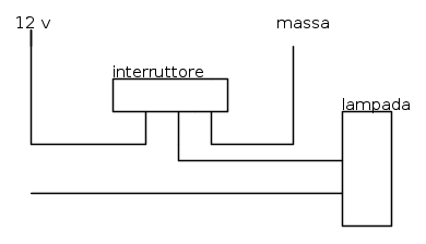

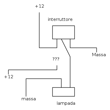

con il mio tipo di interruttore invece andrebbe colegato cosi ? sicuramente starò sbagliando immagino

il collegamento che ho fatto nel circuito potrebbe andare bene ? volevo essere sicuro dell collegamento prima di andare a tirare i cavi sull auto..... mi servirebbe per azionare una ventola e qualche luce...ora proverò anche con qualche prova con un alimentatore a 12v ma prima di collegare volevo capire bene come funzionava questo tipo di interruttore con luce..

francesco900 ha scritto:Faccio un esempio in caso volessi collegare un circuito del genere il filo che rimane fuori dove andrebbe collegato ?
Il collegamento giusto sarà proprio questo immagino..
Quel + a giro non serve a niente
Al carico, il positivo arriva dall' interruttore e la massa dell' interruttore serve ( immagino) alla lampadina interna che prende i positivo dal centrale quando l' interruttore è acceso
non capisco le perplessità..
Prova in questo modo

francesco900 ha scritto:il collegamento che ho fatto nel circuito potrebbe andare bene ?
No.
