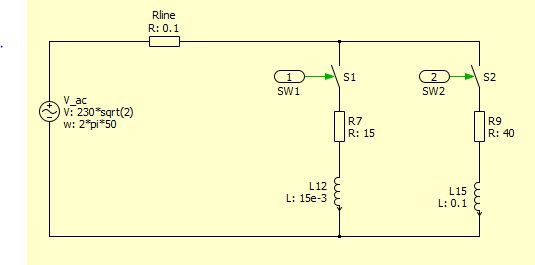

Avrei un un problema in una simulazione in Simulink_PLECS
Il circuito (ho messo un' immagine in allegato) rappresenta una rete domestica con 2 carichi in parallelo. Durante la simulazione vorrei fare il cambio di carico tramite due switch comandati.
Nel momento in cui apro SW2 e chiudo lo SW1, il programma (giustamente) mi da errore sull'induttanza perché la corrente non può cambiare istantaneamente.
Anche inserendo un diodo di ricircolo ottengo una corrente che è diversa a quella che ci dovrebbe essere.
Qualcuno di voi ha già affrontato questo problema??

Filippo,
potresti inserire un'immagine delle correnti e del circuito da te realizzato. Cerchiamo di capire insieme perché tu escono quelle correnti. Così su due piedi non so dirti niente. Prova ad uplodare l'andamento nel tempo delle 3 correnti e dopo ne riparliamo.

Ciao..
Ho risolto il problema mettendo un altro tipo di SW che ho trovato all'interno della libreria di PLECS Questo SW e fatto apposta per quando si lavora in AC, in questo modo non ha il problema della variazione istantanea della corrente sull'induttanza.
