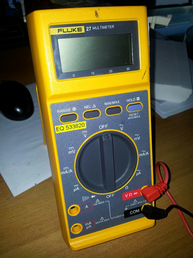

Messaggioda Foto Utenterichiurci » 17 nov 2014, 14:41
ciao Dentex...
eccome che sei giovane, io a 38 anni ho cominciato con la moto da cross, e pure a giocare coi circuiti...
Forse dovremmo cambiare nome al 3d... comunque comincia dal tester...
Prova a misurarci una tensione continua invertendo i puntali e cambiando portata. Il mio facendo così dava risultati diversi... ed è probabile sia una schifezza anche il tuo se l'hai pagato 10 €....
Se il tester fa schifo e vuoi misurare oggetti come i LED, dove differenze di tensioni di 0,2V sono importanti, ti tocca comprarne uno decente...
Riguardo gli alimentatorini... andrebbe misurata l'uscita reale (e quindi di nuovo il tester) . Non sono il massimo, ma qualcosa puoi farci se hai un set di resistenze abbastanza ampio.

[40] Re: Lettura tensione e corrente su faretto LED
Messaggioda Foto Utentedentex » 18 nov 2014, 11:27
Rieccomi.
Se questo tester va bene ...
... le misure sono praticamente uguali a quelle fatte col tester economico:
- tensione in uscita dal driver con faretto NON collegato: 13,81V
- con faretto collegato e acceso: 10,38V
- corrente: 480mA
Foto Utentedentex
