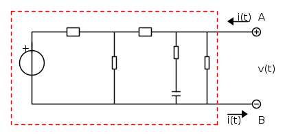

Bungiorno a tutti. Ho da poco iniziato a studiare elettrotecnica e non riesco a capire bene il significato di porta. Sui miei appunti ho scritto che una porta è "una coppia di morsetti dove la corrente che entra in un morsetto esce dall'altro morsetto"; ma la porta come è fatta nella realtà?? cos'è??

Si dice porta elettrica o porta di un n-polo una coppia di morsetti in cui la corrente entrante ad uno dei due morsetti è uguale alla corrente uscente all'altro morsetto.
In pratica si intendono un paio di morsetti di un circuito (comunque complesso) nel quale la corrente istantanea che passa in un morsetto è uguale alla corrente istantanea che esce dall'altro.
La corrente che entra (e che esce) nella porta e' chiamata corrente di porta, la tensione ai capi della porta (ai due morsetti) e' chiamata tensione di porta.
Ad esempio, considera il circuito di figura 1 e i morsetti A-B (la nostra porta elettrica)
Noi siamo interessati solo alla corrente i(t) di porta e alla tensione v(t) di porta. Le altre variabili della rete (quelle dentro il rettangolo rosso) non sono note (i componenti non sono accessibili e nessuno ci indichera' le loro proprieta'). La conoscenza sulla nostra rete si riduce solo ai due morsetti A-B: possiamo misurare la corrente e la tensione di porta.
Per noi, la rete precedente e' una scatola con due morsetti accessibili:
In particolare, il prodotto della corrente di porta e della tensione di porta fornisce la potenza istantanea che entra (o esce) nel bipolo (con il dovuto sistema di riferimento).
La spina del tuo rasoio elettrico e' una porta (rasoio compreso). Tu non sai cosa c'e' oltre i due poli (ci sono condensatori? Motorini elettrici? Fenomeni parassiti? boh...). Cosa sai? Colleghi il tuo rasoio nella presa a spina del tuo bagno e lo stesso avra' una tensione di porta di 230 V e una corrente di porta di 0,1 A (tanto per sparare dei numeri

EdmondDantes ha scritto:Si dice porta elettrica o porta di un n-polo una coppia di morsetti in cui la corrente entrante ad uno dei due morsetti è uguale alla corrente uscente all'altro morsetto.
E' importante capire che il concetto di porta è in realtà più sottile e può essere generalizzato a un insieme di più di due morsetti. In particolare, una porta di un elemento a n terminali (elemento più generale di un n-polo) è un insieme di terminali ai quali è possibile associare un transito di potenza quando l'elemento a n-terminali è connesso a una rete esterna.
Consideriamo un sottoinsieme di k terminali di un elemento a n terminali: potremmo essere tentati di definire la potenza (istantanea) che transita attraverso questi terminali verso il dispositivo come
dove i potenziali
sono misurati rispetto a un punto o nodo O generico e le correnti sono considerate positive se entranti nell'elemento a n terminali. Perché quella definizione abbia senso, però, la potenza deve essere invariante rispetto alla scelta del punto di riferimento del potenziale, ovvero deve essere invariante rispetto alle traslazioni
. Perché ciò accada, deve essere
Allora una porta è un qualunque insieme di k terminali le cui correnti soddisfino la relazione (*), perché se, ad ogni istante di tempo, tale relazione è soddisfatta, la potenza transitante nell'elemento attraverso questi k terminali è data da
Nel caso di due terminali, tale definizione coincide con quella classica.
Per chi volesse approfondire questi argomenti consiglio la lettura di questo articolo.

Ciao Edmon tu mi hai dato la seguente definizione:
"Si dice porta elettrica o porta di un n-polo una coppia di morsetti in cui la corrente entrante ad uno dei due morsetti è uguale alla corrente uscente all'altro morsetto. "
Ma quindi una resistenza, un generatore ideale di tensione ecc (tutti i bipoli) sono porte??? infatti i bipoli sono componenti formati da una coppia di morsetti o sbaglio??
