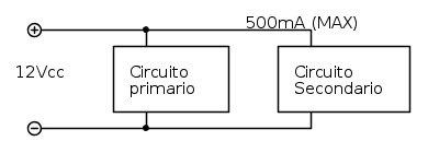

Messaggioda Foto UtenteMassi79 » 17 nov 2014, 23:22
I due circuiti sono alimentati da una batteria LiPo 3 celle, vorrei proteggerla in caso di cortocircuito del secondario continuando a far funzionare il primario.
Di elettronica non so praticamente niente, l'unico componente che conosco da utilizzare in questi casi è il fusibile.
Ci sono alternative al fusibile?

[2] Re: Protezione batteria LiPo da cortocircuito
Messaggioda Foto Utentemarco438 » 18 nov 2014, 10:44
Ma che cosa sarebbero questi due circuiti?
Prendono solo l'alimentazione dalla stessa fonte o sono collegati in qualche altro modo tra loro?

[5] Re: Protezione batteria LiPo da cortocircuito
Messaggioda Foto UtenteMassi79 » 18 nov 2014, 13:17
Grazie per avermi risposto.
I due circuiti sono separati, il primo alimenta un motore brushless con correnti che possono arrivare anche a 80A, il secondo alimenta una videocamera.
Il fusibile mi interessa metterlo solo al circuito che alimenta la videocamera.

[7] Re: Protezione batteria LiPo da cortocircuito
Messaggioda Foto UtenteMassi79 » 18 nov 2014, 13:57
Tensione nominale sopra i 14V, corrente nominale 1A-2A, tempo di intervento non ne ho idea.
La batteria può sopportare 150A per almeno 10 secondi.
Fra la batteria e la videocamera dovrei mettere un filtro LC per attenuare i disturbi prodotti dal motore.

[8] Re: Protezione batteria LiPo da cortocircuito
Messaggioda Foto Utenteclaudiocedrone » 18 nov 2014, 14:14
:-) Beh, la corrente deve essere un po' superiore al quella massima assorbita dalla videocamera... se non hai dati certi (frutto di misure) coi numeri che hai dato mettilo da 3 A (o anche superiore, tanto deve proteggere solo quello che ha a monte); per tale applicazione mettilo "rapido" (F); per quanto concerne il filtro LC, ininfluente dal punto di vista del fusibile, non sono in grado di aiutarti. O_/
