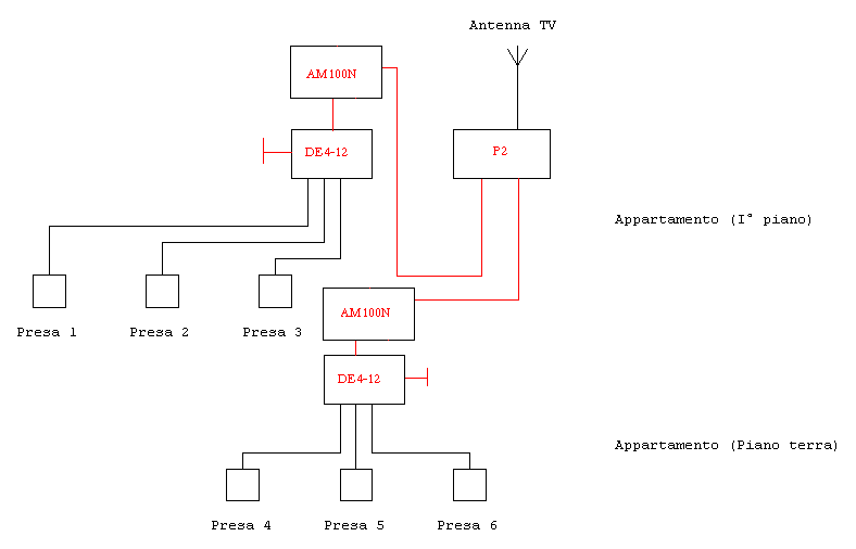

cinque ha scritto:Dopotutto, sappiamo tutti che non è mai una bella cosa collegare in parallelo due alimentatori anche se fossero identici, ma se mettiamo i diodi il problema cessa di esistere.
d'accordo, ma se proprio dobbiamo, che siano identici (ovvero tutti e due nuovi, dello stesso costruttore e con le stesse caratteristiche) credo sia consigliabile, fermo restando tutto quanto concerne il discorso relativo ai diodi.. ;-)

che la soluzione di un unico alimentatore a monte sia la soluzione corretta è fuori discussione quanto è ovvia, ma rimarebbe il problema originario dell'alimentazione di rete dello stesso, avendo due utenti separati.

Non c'era altra soluzione. Non si vedeva se non quando c'era il vicino. Non c'è sottotetto, non ci sono parti comuni, c'è solo il montante antenna che scende al piano di sotto.
Non ho usato diodi ma lo splitter sat.
Nessun alimentatore presentava il diodo.
Ha ragione mir che se due generatori sono in parallelo diretto devono avere stessa f.e.m. e stessa resistenza int. per scongiurare controcorrenti che possono danneggiarli (così mi hanno detto a scuola), immagino che il consiglio dei diodi di angus avesse senso per questo. Quindi come detto da cinque, credo sia sufficiente lo splitter.
Per il momento va, in caso di problemi credo proprio che verrò contattato nuovamente e vi terrò informati ;-)

Non credo che serva essere ansiosi, perché al momento l'impianto funziona correttamente, sia che sia alimentato (alternativamente) da uno dei due alimentatori, sia che sia alimentato da ambedue.
L'ipotesi di un eventuale nuovo intervento riguarda unicamente la tenuta degli alimentatori, ma sono fiducioso che la soluzione adottata funzioni. :-)

Salve a tutti mi unisco alla discussione perché anche io ho lo stesso problema ed avevo pensato alla stessa soluzione, vedi schema allegato.
Tuttavia io ho la possibilità di sfruttare il sottotetto, quindi sono aperto a modifiche di impianto più stabili (vedi alimentatori in parallelo).
Dimenticavo sul palo ho un amplificatore Fracarro MAP541LTE DVB-T.
Un ultima cosa, volendo proteggere la linea TV da sovratensioni da fulmine cosa posso impiegare?
Grazie mille!
