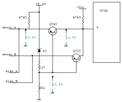

Ritorno ad aggiornare! Arrivati i diodi ultra fast MUR860, ne monto uno e l'alimentatore è partito e sembra OK. Lo tengo da diverse ore acceso e senza apparenti problemi. Purtroppo sono alle prese, ora, con un nuovo problema: non funziona la scansione orizzontale. Se premo il beam finder o in XY trovo il dot luminoso che mi indica il buon funzionamento ma è come se mancasse la rampa dello sweep.
http://youtu.be/skhalkezGmY?list=UU6QbtcrbwAJ9sZZNorEZCWg
Ciò che ho notato da subito è l'assenza della rampa al pin 9 di U760 (pag. 358 del manuale) mentre la trovo sull'emettitore di Q742 e molto più netta ed ampia su R741 (lato Q712). Inutile dire che Q742/Q732/VR746/R746/R745 sono OK. Quello che non mi torna è la tensione tra base ed emettitore di Q742 +0,55V :?

[47] Re: Riparazione switching: FET che salta ad ogni accensione
Messaggioda Foto UtenteBrunoValente » 5 dic 2014, 12:38
Verifica se sono presenti le tensioni di +8.6V su R742 e di -5V su R743.
Verifica anche se è presente la tensione di +4.7V tra base di Q742 e riferimento.

[48] Re: Riparazione switching: FET che salta ad ogni accensione
Messaggioda Foto Utenteauato » 5 dic 2014, 15:30
Ciao Bruno.
Si, ci sono la due tensioni sulle resistenze e anche sulla base di Q742, solo che è di circa 4/4.1V e non 4.7V.
Ma non è strano che tra B ed E di Q742 ci sia +5.5V (puntale rosso sulla base e nero sull'emettitore)???

[49] Re: Riparazione switching: FET che salta ad ogni accensione
Messaggioda Foto UtenteBrunoValente » 5 dic 2014, 16:23
Intanto, se non sbaglio a capire, stai facendo confusione: nel messaggio precedente hai scritto 0.55V, ora invece scrivi 5.5V #-o ...
Misura le tre tensioni tra base e riferimento, tra emettitore e riferimento e tra collettore e riferimento.

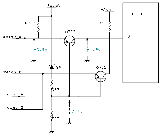

[50] Re: Riparazione switching: FET che salta ad ogni accensione
Messaggioda Foto Utenteauato » 5 dic 2014, 23:32
Si Bruno, ho sbagliato a scrivere la seconda volta. La tensione tra Base ed Emettitore è +0.5V (puntale rosso sulla base). Ecco le altre tensione rispetto massa:
Base = 3.9V
Emettitore = 3.4V
Collettore = -1.9 (puntale rosso sul collettore)
Noto che siamo lontani dai 4.7V indicati a manuale sulla base (che inoltre non mi sembra possibile perché considerando i valori delle resistenze e dello zener dovremmo essere a circa 4.1V in quel punto). Inoltre c'è una differenza rispetto allo schema elettrico: i due collettori sono direttamente saldati e poi connessi al pin 9 del circuito integrato.
