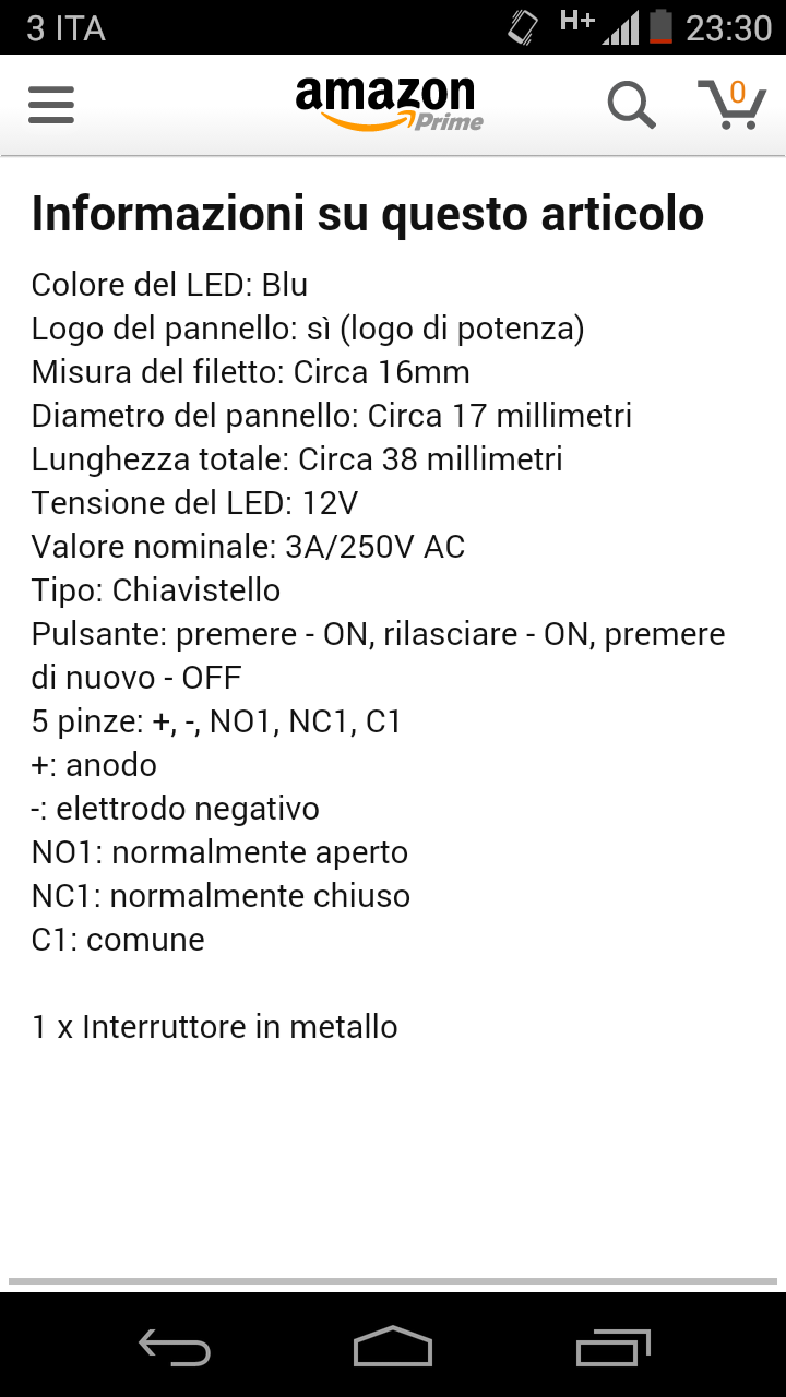

Scusate le troppe domande insieme ma leggevo nelle specifiche dell' interruttore che il led ha una potenza nominale di 12v dunque non sarebbe sufficiente una batteria da 9v. Come fare? A questo punto potrei ripiegare su un alimentatore?

alecanc ha scritto:...il LED ha una potenza nominale di 12 V...
Al più, il circuito interno è pensato in modo tale che si possa alimentare il LED con una tensione di 12 volt... :roll:
Comunque si, questo interruttore può fare al caso tuo e, per quanto riguarda la tensione, potrebbe anche accendersi (magari un po' fioco) con 9 volt. O, senza stare a complicarsi la vita, compri un normale interruttore/deviatore bipolare e un LED a parte, del colore che preferisci (visto che parli di uso "live", ti sconsiglio il colore rosso in quanto risulta abbastanza "invisibile" con le luci di palco). Ovviamente puoi anche optare per un alimentatore.

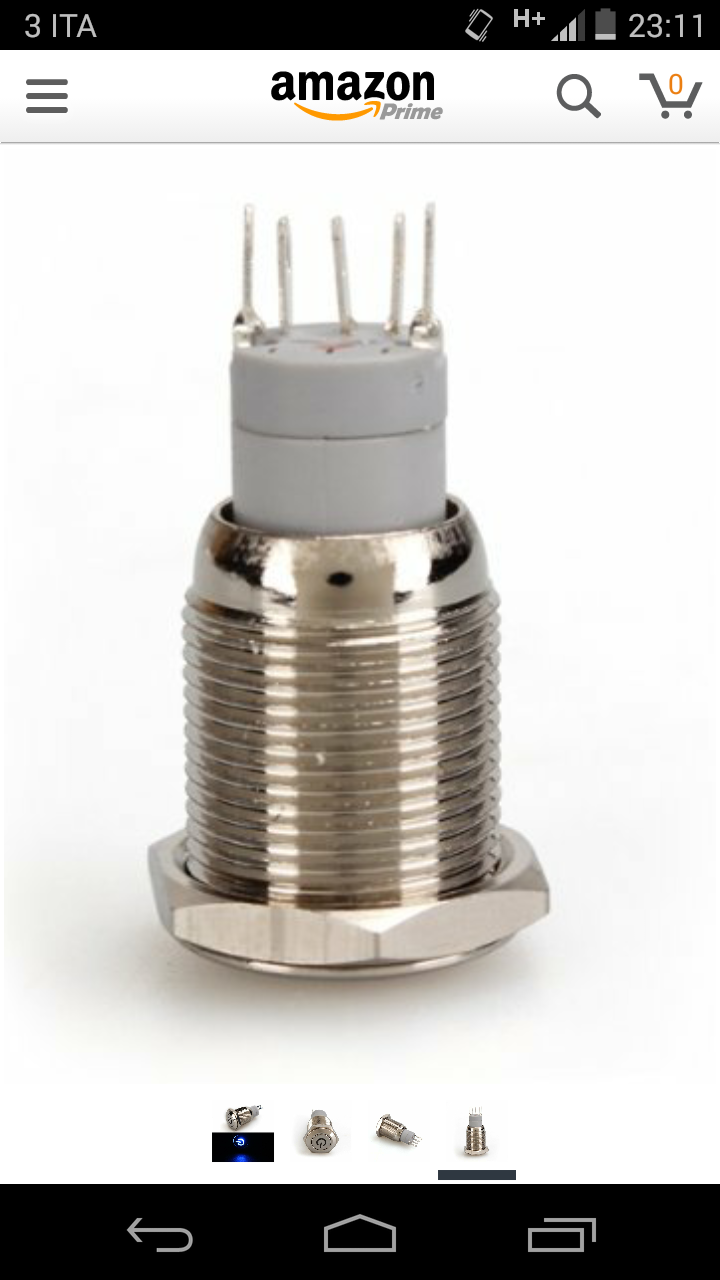

Non manca una via in quell'interruttore?

Due per il segnale e due per il led no?

Ti servirebbe un interruttore a due poli (quindi con 4 contatti)
Il led dovrebbe avere altri due contatti indipendenti dall'interruttore.
Anche secondo me il led da 12V è utilizzabile anche con 9V

DarwinNE ha scritto:Non manca una via in quell'interruttore?
SediciAmpere ha scritto:Il LED dovrebbe avere altri due contatti indipendenti dall'interruttore.
Dalla descrizione mi era sembrato che i contatti indicati con + e - servissero per alimentare il LED, mentre il contatto denominato C1 fosse indipendente e connesso con NO1 e NC1, quindi utilizzabile per la linea MIDI. Se non è così, chiedo venia... Ho mal interpretato. :-)

Messaggioda Foto UtenteSediciAmpere » 29 nov 2014, 13:53
MavKtr ha scritto:Dalla descrizione mi era sembrato che i contatti indicati con + e - servissero per alimentare il LED
sì, è così
MavKtr ha scritto:mentre il contatto denominato C1 fosse indipendente e connesso con NO1 e NC1, quindi utilizzabile per la linea MIDI.
non so come sono denominati, probabilmente è corretto anche questo, solo che serve un'altra coppia di contatti con cui accendere e spegnere il led integrato nell'interruttore
