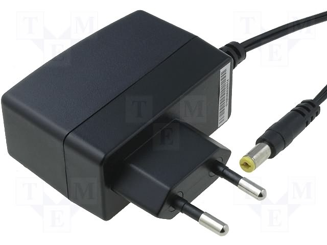

Ho fatto alimentare tale circuito da un alimentatore di 12volt 2A tipo quello in foto, ed il carico funziona alla perfezione. Mentre alimentando il circuito dal trasformatore da 9volt 2A 18VA + raddrizzatore, il carico non funziona al 100% come se non ci fosse abbastanza corrente.

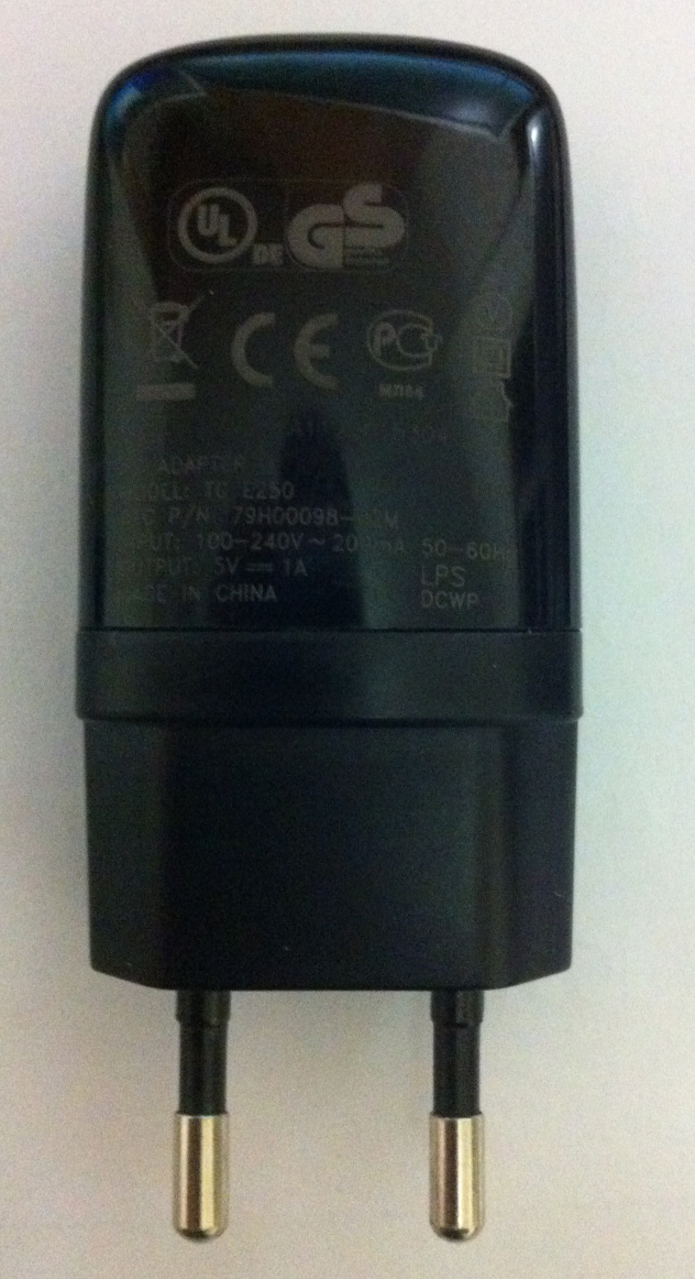

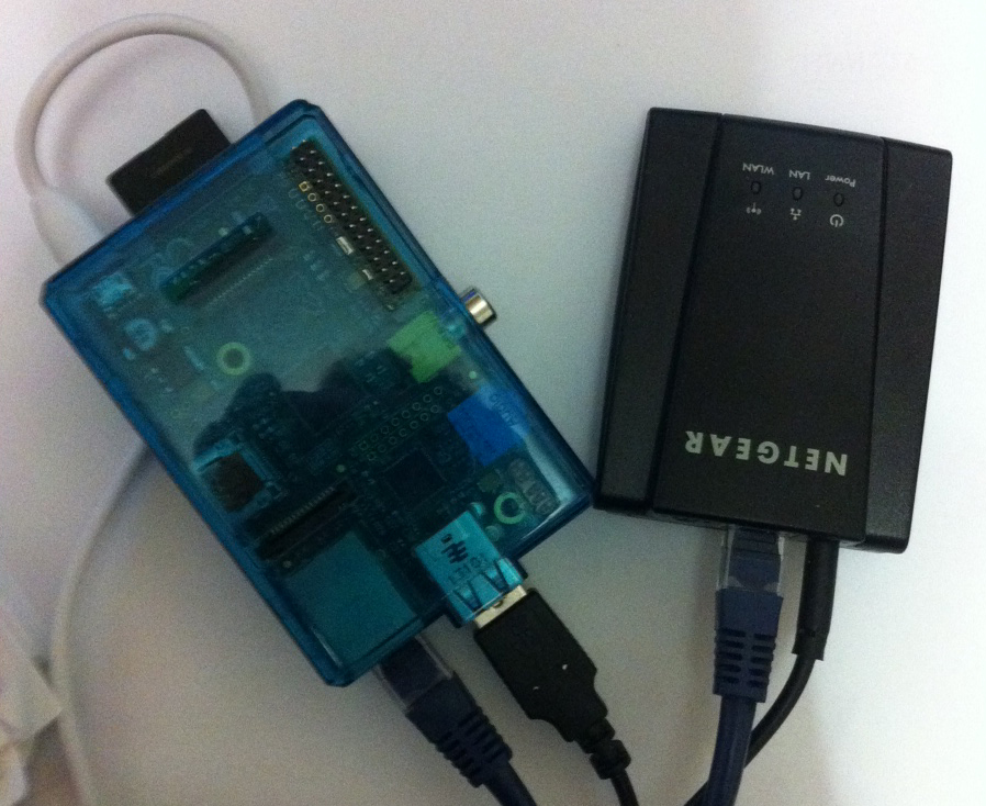

Il carico, che allego la foto, viene alimentato normalmente da un comunissimo alimentatore (allego foto) di 5volt. 1A. e funziona benissimo.
Se lo alimento con il trasformatore (18VA 9v. 2A) + raddrizzatore + circuito alimentatore, il carico non funziona al 100% si accende la scheda, ma il router collegato non riesce ad efettuare la connessione di rete.
Se lo alimento con alimentatore (12volt 2A, foto allegata al post precedente) + circuito alimentatore, il carico funziona benissimo.
