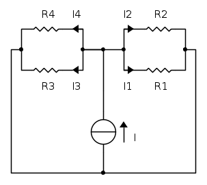

Buongiorno a tutti! Sono uno studente di ingegneria elettronica e al momento mi trovo a preparare l'esame di Teoria dei circuiti, facendo esercizi qua e là! Al momento mi sono "schiantato" contro questo schema:
R1=60ohm, R2=60ohm,R3=60ohm, R4=60ohm e I=10A.
Devo trovare le 4 correnti sulle resistenze; Ho usato la formula del partitore di corrente per ogni I ma i conti non tornano! L'esercizio direi che è molto semplice, ma non riesco a uscirne.. qualcuno può gentilmente mostrarmi la risoluzione così da confrontarla con la mia e vedere l'errore? grazie:)

Nick1189 ha scritto:Ho usato la formula del partitore di corrente per ogni I ma i conti non tornano!
scrivili, e vediamo se c'è l'errore

[3] Re: Partitore di corrente a 4 resistori
Messaggioda Foto Utenterichiurci » 29 nov 2014, 15:11
ma come fa a nion tornarti? Le resistenze, basta disegnare diversamente lo schema, sono tutte e 4 in parallelo tra loro e sono pure uguali... quindi...

[4] Re: Partitore di corrente a 4 resistori
Messaggioda Foto Utentegotthard » 29 nov 2014, 15:58
Come dice Foto Utenterichiurci, non trovi qualche somiglianza con questo?

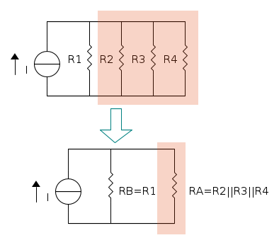

Prova ad applicare la formula del partitore di corrente per trovare la I_B in questo circuito:

[8] Re: Partitore di corrente a 4 resistori
Messaggioda Foto UtenteNick1189 » 30 nov 2014, 15:42
per trovare IB ecco:
I_{R_B}=I \cdot \frac {R_A}{R_B+R_A}
ma avendo più di 2 resistenze in parallelo, come mi devo comportare?
Foto UtenteNick1189
Messaggi: 6
Iscritto il: 27 nov 2014, 22:20
[9] Re: Partitore di corrente a 4 resistori
Messaggioda Foto Utentegotthard » 30 nov 2014, 16:07
Nick1189 ha scritto:ma avendo più di 2 resistenze in parallelo, come mi devo comportare?
Bè, quelle in parallelo le riduci ad una sola resistenza.
Se fai queste sostituzioni:
R_B=R_1, e
R_A=R_2\parallel R_3 \parallel R_4
troverai la corrente che scorre su R_1..giusto?
Foto Utentegotthard
4.611 2 5 9
Messaggi: 1357
[10] Re: Partitore di corrente a 4 resistori
Messaggioda Foto Utenteadmin » 30 nov 2014, 16:10
Calcoli la tensione del parallelo, moltiplicando la corrente totale per la resistenza equivalente del parallelo e la dividi per la resistenza che ti interessa. Ad esempio per calcolare la corrente sulla resistenza R_1 nello schema con quattro resistenze in parallelo alimentate dal deneratore di corrente I
