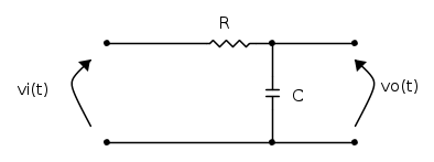

Facciamo un esempio. Avendo un gruppo RC di questo tipo:
Volendo trovare l'andamento della tensione di uscita applicando un gradino di tensione in ingresso dobbiamo risolvere l'equazione differenziale:
u(t)v_i-v_o(t)=RC\frac{\mathrm{d}v_o(t)}{\mathrm{d}t}
che è una LODE per t>0 ponendo una condizione iniziale data dalla funzione a gradino u(t).
vi non dipende da t perché la dipendenza dal tempo è tutta in u(t) (in pratica è nulla per t<0 e costante ad un valore chiamato vi per t>0)
Volendo non risolvere questa equazione differenziale lineare con le solite tecniche ma utilizzando la trasformata di Laplace monolatera, possiamo trasformare ambo i membri dell'equazione.
\mathbb{L}\left[u(t)v_i-v_o(t)\right]=\mathbb{L}\left[RC\frac{\mathrm{d}v_o(t)}{\mathrm{d}t}\right]
ora utilizziamo la proprietà di linearità e trasformiamo ogni singolo elemento dell'equazione:
\frac{v_i}{s}-V_o=RC\left[sV_o-v_o(0) \right]
Ho scritto in maiuscolo le funzioni trasformate.
Si può ricavare che:
V_o=\frac{v_i}{s(1+sRC)}+\frac{RC}{1+sRC}v_o(0)
Antitrasformando:
\mathbb{L}^{-1}\left[V_o\right]=\mathbb{L}^{-1}\left[\frac{v_i}{s(1+sRC)}+\frac{RC}{1+sRC}v_o(0)\right]
\boxed{v_o(t)=\left(v_o(0)-v_i\right)\mathrm{e}^{-\frac{t}{RC}}+v_i}
che risulta essere la formula del transitorio.
