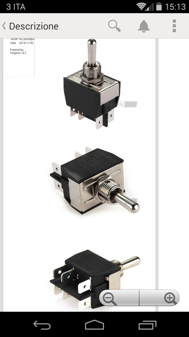

[28] Re: Costruire Interruttore on off per cavo MIDI
Messaggioda Foto UtenteSediciAmpere » 30 nov 2014, 14:03
alecanc ha scritto:Domandina: se metto come sorgente un 12 V DC perché devo mettere una resistenza se il tensione nominale del LED è 12 V?
La resistenza è integrata nell'interruttore
alecanc ha scritto:EDIT: Ma se comprassi un LED separatamente e un' interruttore bipolare senza LED no dovrei avere più questo problema o sbaglio?
esatto

Messaggioda Foto Utentealecanc » 30 nov 2014, 16:20
Bene allora compro un interruttore bipolare e un led.
Vorrei chiedervi due cose:
1) Ho supposto che il nuovo interruttore (in allegato) abbia tre pinze per lato perché ha il + il - e la massa giusto?
2) Nel secondo allegato ho postato le caratteristiche del led e delle resistenze. Quanti volt devo dargli per sfruttare le resistenze che mi vendono insieme ai led?
