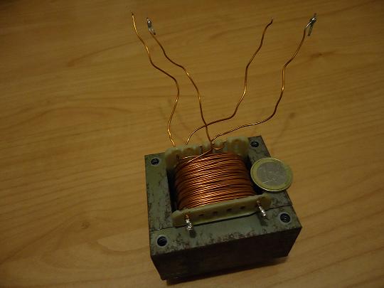

Salve a tutti, ho recuperato un alimentatore da banco di almeno 20 anni fa (ma anche più), da 12V e 5A. Essendo in disuso da molti anni ed avendo anche il fusibile bruciato, ho deciso di aprirlo direttamente per controllare solo il trasformatore e magari riciclarlo per altri usi.
Così mi accorgo che è un trasformatore con due secondari collegati in parallelo; il pacco lamellare (almeno esteticamente) non da certo l'idea di "nuovo" :-) , ma ho fatto comunque una prova a vuoto ed ho misurato 18.3V su ogni avvolgimento. Ho pensato che è l'ideale per ottenere un alimentatore duale da banco, con tensioni variabili e potenza superiore a quello che già ho... Ma vorrei capire esattamente quanto è la potenza del trasformatore.
Ho ricavato lo schema dell'alimentatore e, onestamente, mi sembra difficile che potesse tirare fuori 5A:
Cosa ne pensate?
Allego anche una foto del trasformatore. Ho messo l'euro tanto per avere un riferimento :-P , ma ditemi voi se servono misure precise (personalmente non ho mai fatto "stime" del genere :-) ). Grazie :ok:

Se ne era già parlato mi sembra, qui trovi una formula per stimare la potenza (VA) partendo dal peso.

MavKtr ha scritto: Ho ricavato lo schema dell'alimentatore e, onestamente, mi sembra difficile che potesse tirare fuori 5A....... Cosa ne pensate?
Penso che tu abbia ragione: difficile tirare fuori 5A con diodi raddrizzatori da 3A e due integrati parallelati da 2A ciascuno ;-)
Puoi dirci quanto pesa il trasformatore?

Ho appena pesato il trasformatore, sono 1367 grammi (bilancina elettronica cinese :-) ). Quindi usando la formula P=\frac{M^{1,19}}{70} ( con M in grammi e P in voltampere) ottengo circa 77VA, che comunque devo sempre dividere per il coefficiente 1,8. Oppure, considerato che il trasformatore non è proprio "piccolo", posso considerare un coefficiente meno pessimista di 1,8?
Per quanto riguarda la tensione dei secondari, farò delle prove, ma avendo misurato 18,3V a vuoto, penso (spero :D ) di non scendere sotto i 15V con un carico che assorbe almeno 1,5A (per ogni secondario).

Restiamo in attesa delle prove anche perché, come detto, il calcolo della potenza del trasformatore in funzione del peso è ampiamente approssimato ;-)

Al momento non ho sotto mano apparecchi che assorbono più di 400mA, quindi pensavo di comprare un po' di resistori di potenza appena passo dal rivenditore più vicino ( 30 km :( ), e un ponte di una decina di ampere. Tutte cose che non mi ritrovo, perché normalmente ho a che fare con correnti molto più basse... :oops:

MavKtr ha scritto:Al momento non ho sotto mano apparecchi che assorbono più di 400mA
Hai una lampadina per l'abbagliante dell'auto? In genere sono da 45/50W, più o meno quello che ti serve.

Io cercavo un carico da circa 5A, e più o meno ci siamo con la lampadina.
In alternativa, se vogliamo scendere, ci sono le freccie a 21W come gli stop, e le luci di posizione da 5W.
