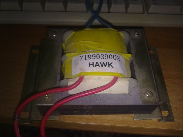

Messaggioda Foto Utentecarlo87 » 22 nov 2011, 13:55
E da un po’ di tempo che dispongo di questo trasformatore 30v però non riesco a capire quanti ampere perché vorrei realizzare un alimentatore stabilizzato a 12volt, un amico lo ha visto ha detto che sicuramente e 5A o in più, avete un consiglio come comportarmi con l'corrente??? e se avete uno schema per stabilizzarlo a 12v senza perdite di potenza???

Il buon Foto UtenteIsidoroKZ aveva elaborato una stima della potenza dipendente dal peso del trasformatore. Adesso non me la ricordo (forse non era neanche sua :?: ) ma vedrai che ti risponderà.
Per stabilizzare l'uscita in continua puoi usare il solito ponte + condensatore + regolatore di tensione (lineare o switching) come nello schema seguente:
La capacità C la puoi stimare secondo
C = \frac{{{I_{\max }}}}{{f \cdot {V_{ripple}}}}
Che dipende dalla frequenza di rete (50 Hz), la tensione di ripple massima che vuoi avere (non è molto rilevante dato che comunque hai il regolatore a valle) e la corrente massima in uscita dal regolatore che richiedi.

A denominatore nel calcolo del condensatore di livellamento c'e` un fattore 2 in piu` e il ripple e` la tensione picco picco!
La potenza del trasformatore in voltamepere, a partire dalla sua massa in grammi e` circa questa: P=\frac{M^{1.19}}{70}

Quindi bisogna sapere il peso di questo trasformatore?? poi con il LM7805 la massima corrente ke può erograre e di 1A se ricordo bene??? il trasformatore pesa 1,60kg

Il package TO-220 si, il TO-3 1.5A, ma li devi dissipare bene.
