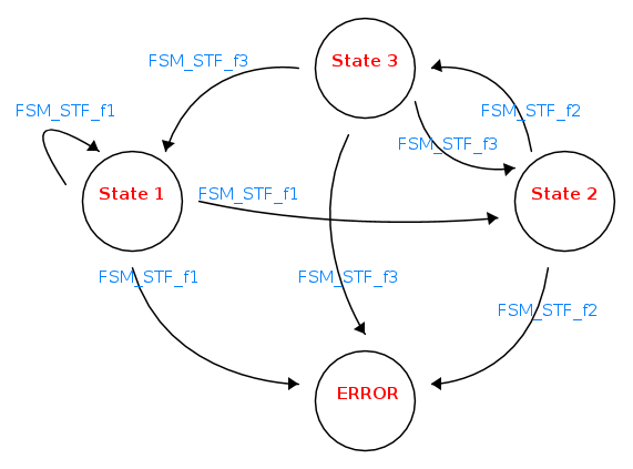

Messaggioda Foto UtenteLucast85 » 2 dic 2014, 1:08
Sono riuscito a scrivere una prima versione di una macchina a stati finiti in C, utilizzando i puntatori a funzione, seguendo sia l'articolo già linkato da Foto UtenteWALTERmwp che i consigli di un amico. Per ora l'ho fatto girare su PC con Eclipse/GCC. A breve proverò col micro e con qualche interrupt/timer che mi faccia avanzare automaticamente la macchina a stati finiti.
Dopo aver abbozzato una FSM di esempio e le relative funzioni di transizione:
  • ho iniziato a scrivere codice definendo un nuovo tipo di dato basato se enumerato, contenente i nomi di tutti gli stati della FSM.

  • poi ho definito un nuovo tipo di dato FSM_STF_ptr_t che è il "famoso" puntatore a funzione.
    Codice: Seleziona tutto
    * 2- Declaration of a new type that describe the FSM-State Transition Functions pointer
    typedef FSM_status_t (*FSM_STF_ptr_t)();   //function pointer that return an FSM_status_t and accept no input parameters
  • in seguito dichiaro le tre funzioni di transizione di stato (STF) (le definirò in seguito)
    * 3- Declaration of three FSM State Transition Function
    static FSM_status_t FSM_STF_f1(void);
    static FSM_status_t FSM_STF_f2(void);
    static FSM_status_t FSM_STF_f3(void);
  • qui sotto dichiaro una variabile che conterrà lo stato attuale della FSM
    * 4- Declaration of a variable containing actual status
    FSM_status_t actual_FSM_status;            //actual FSM status
  • e definisco un array con gli indirizzi alle tre STF. Fate attenzione, occorre allineare le posizioni delle funzioni con i relativi stati della FSMdefiniti nell'enumerato! Ad es. la funzione FSM_STF_f3 che è la f. di transizione dallo stato 3, deve essere allineata con lo Stato 3 dell'enumerato: per fare in modo che siano allineati ho inserito un'offset all'array tramite l'indirizzo vuoto "NULL" alla riga "0".
    * 5- FSM State Transition Function list
    static const FSM_STF_ptr_t FSM_STF[]=       // Address of pointed STFs according to FSM states order
          NULL      ,
          FSM_STF_f1   ,      //STF for STATE1
          FSM_STF_f2   ,      //STF for STATE2
          FSM_STF_f3   ,      //STF for STATE3
  • Finalmente definisco le funzioni di transizione di stato che al termine dell'esecuzione ritorneranno lo stato della FSM di arrivo. Da notare che, per ogni STF, ci sono tanti "return" quante sono le frecce che partono da uno stato.

  • In ultimo ho scritto il main che riporto per intero di seguito. La parte in cui avanza la macchina a stati finiti è quella in cui aggiorno lo stato attuale della FSM (stato di arrivo), invocando il puntatore a funzione con l'istruzione actual_FSM_status=(*FSM_STF[actual_FSM_status])() dove l'indice dell'array di puntatori a funzione è lo stato di partenza.
    *                            MAIN                                    *
    int main()
       bool end_application=false;
       printf("FSM application started! Chose desired initial state [1...3]\n");   //user will chose the initial state
       fflush(stdout);
       scanf("%d",(int*) &actual_FSM_status);
       while(!end_application)
          actual_FSM_status=(*FSM_STF[actual_FSM_status])();         //start STF according to actual FSM status and update the FSM status
          printf("actual_FSM_status is %d\n",actual_FSM_status);
          fflush(stdout);
          if(actual_FSM_status!=ERROR)                        //ask if user want to end application
          printf("Type 1 to end application or 0 to continue...\n");
          fflush(stdout);
          scanf("%d",(int*) &end_application);
          else end_application=true;                           //if FSM status == ERROR, end application
       printf("application ended");
       fflush(stdout);
       return 0;
Provare per credere! Allego il codice compilato con MinGW/GCC ed il progetto per Eclipse CDT.
FSM_example.zip
Progetto Eclipse della FSM scritto in C
(126.05 KiB) Scaricato 193 volte
Che dite, fila il discorso...ehm..il sw :lol: ?
O_/ O_/

Messaggioda Foto UtenteWALTERmwp » 2 dic 2014, 2:26
Bravo !
Apprezzabile anche l'ordine dell'esposizione.
Non ho guardato la sintassi nel dettaglio ma penso non ci siano errori se lo hai già provato.
Grazie per averlo condiviso e ... buona continuazione.
