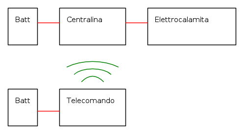

Buongiorno,
ogni tanto faccio il clown mago per i bambini non professionista ma hobbista e mi piacerebbe realizzare delle magie che richiedono che con il telecomando in tasca (almeno 3 bottoni) io possa sollecitare una elettrovalvola a batteria (una per ogni pulsante) a distanza max 10 mt.
Domanda come posso realizzare tutto ciò con una spesa minore possibile????? è possibile riciclare qualcosa???? grazie a tutti.

se vuoi spendere poco, ma proprio poco, allora prova questo:
http://www.aliexpress.com/item/DIY-New-Free-Shipping-DC-12V-10A-4CH-Learning-Code-RF-Wireless-Remote-Control-Switch-Systems/738977749.html
Occhio: la frequenza usata non è consentita in Italia
Altrimenti, nello stesso sito, cerca qualcosa a 433Mhz

Forse non mi sono spiegato bene, mi serve un telecomando che, a distanza faccio scattare delle elettrovalvole a batteria ma non collegate con il filo alla centralina (per esempio far cadere un quadro, il filo si vedrebbe).

Quello che intendo, è un dispositivo che rimane attaccato con calamita e al comando si stacca

beh si...ma con minore potenza e che si stacchi sotto il controllo del telecomando

sandrolucca ha scritto: elettrovalvole a batteria ma non collegate con il filo alla centralina
batteria .... ok [ ma non pensare a quelle a bottone, non ce la farebbero ]
elettrovalvola (o meglio elettrocalamita)... ok
ma una centralina serve per forza, non credo esistano calamite veggenti (per restare in tema magia)
al massimo prova a cercare una centralina piu' ridotta di dimensioni
(e magari, per aiutare quella ricerca, invece di 4 canali 1 canale solo)

per la centralina non ci sono problemi neanche di dimensioni...il problema è che almeno 1 o 2 eletrocalamite non devono avere fili esterni.....per esempio mi piacerebbe che io con lo schiocco delle dita cada un quadro...capito???

I fili disegnati in rosso sono INEVITABILI
per il resto devi solo miniaturizzare il piu' possibile
se devi far cadere 2 quadri distanti tra di loro, e non puoi usare un ulteriore filo che parte dalla centralina, sfruttando uno altro dei 4 canali della centralina... allora sarei costretto ad usare 2 telecomandi e 2 centraline distinte
al massimo, se sei fortunato e i telecomandi/centraline sono perfettamente identiche allora si assume che puoi buttar via il secondo telecomando e sfruttare il pulsante/canale "A" per il primo quadro (collegando la calamita all'uscita "A" della prima centralina) ... e per il secondo quadro userai il pulsante "B" (collegando la calamita all'uscita "B" dell'altra centralina)
