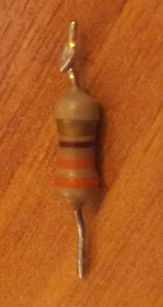

Foto UtenteBrunoValenteHo testato la resistenza posto una foto per dimostrarti se ho effettuato la misurazione correttamente
La resistenza ha 4 bande aranci arancio marrone oro

Quella è una resistenza da 330 ohm al 5% :ok:

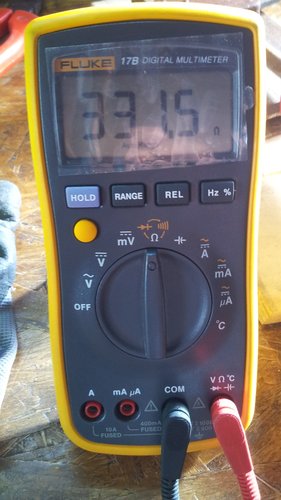

Messaggioda Foto Utenterukkino » 6 dic 2014, 16:20
misurazione resistenza

rukkino ha scritto:misurazione resistenza
Infatti rientra nel 5% del range: se acquisti una resistenza da 330 ohm 5%, ne puoi avere di valore compreso tra 313 e 346 ohm.
La tua da 331.5 è quasi perfetta, molto vicina al valore nominale di 330. Il negozio sarà poco fornito ma ha roba buona! :lol:
