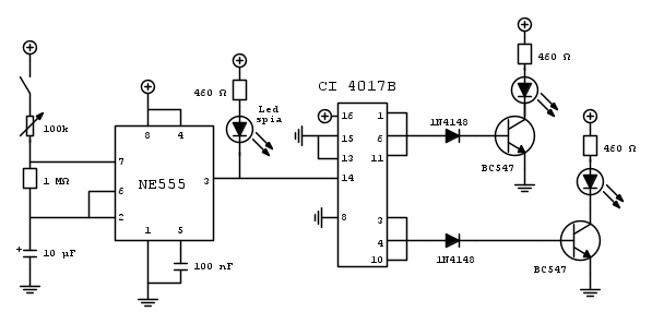

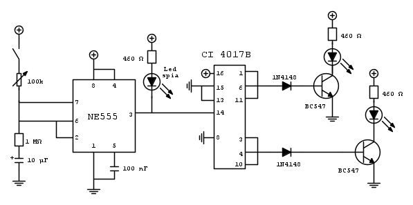

Ho fatto uno schizzo con fidocadj, ma usando un 4017, dovrei ottenere un lampeggio alternato di due led, anche se credo che ogni singolo lampeggio, sia composto da piccoli flash, almeno penso così.

Intanto vi porto uno schema che credo posso funzionare con il 4017, l'ho solo disegnato, ma non ho provato ancora su basetta di prova, nel week end, proverò a montarlo e vediamo cosa succede.
Ho messo un led spia all'uscita del 555, solo per avere la sicurezza che il 555 funzioni, così se a monte dello schema i led non accendono so che devo controllare dopo il 555 in su

Macelettronic ha scritto:Ho fatto uno schizzo con fidocadj, ma usando un 4017, dovrei ottenere un lampeggio alternato di due LED, anche se credo che ogni singolo lampeggio, sia composto da piccoli flash, almeno penso così.
Io ancora non ho capito che cosa tu voglia fare.
Se vuoi ottenere un lampeggio alternato di due led il 4017 non serve; se, al contrario, vuoi avere l'accensione sequenziale di piu' led, allora il 4017 ha un suo scopo.
Inoltre, come ho gia' detto piu' volte (vedi altro thread); i valori imposti all'oscillatore non vanno bene.
