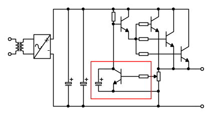

Ho cambiato il transistor c548b tutto ok funziona adesso vorrei sistemare i fili e quelle resistenze volanti e il condensatore e anche il transistor C548B vorrei sistemarli su una scheda mille fori cosa ne dite??
Però attenzione, per come è fatto non conviene mettere su mille fori tutti i componenti, diverrebbe una ragnatela di cavi di collegamento che andrebbero avanti e indietro.
Ti consiglio di mettere su mille fori solo i componenti del riquadro rosso e di lasciare volanti tutti gli altri.
Le resistenze di potenza e quella sulla base dell'MJ3001 andrebbero solo sistemate, con i reofori cortissimi agganciati (saldati) direttamente sui piedini dei transistor di potenza...poi fai come vuoi.

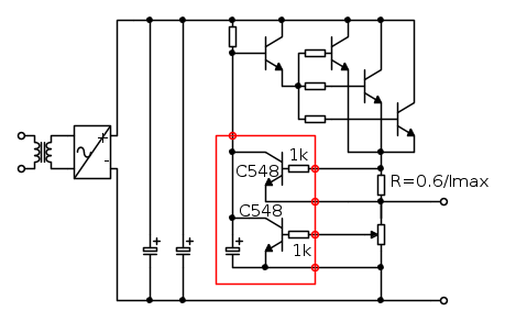

Su un libro ho trovato uno schema di un alimentatore a tensione variabile con circuito di protezione una cosa che vorrei aggiungere al mio trasformatore cerchio in rosso i componente che in questo schema effettuano la protezione.
volevo sapere se dimensionati bene potevo aggiungere i componenti al mio trasformatore per effettuare la protezione contro i corti circuiti grazie a presto una risposta dagli utenti del forum

Così dovrebbe funzionare
La resistenza R devi dimensionarla per la corrente massima a cui vuoi che intervenga la limitazione: devi dividere la costante 0.6 per la corrente in amper e così ottieni il valore di R in ohm, Ad esempio se vuoi che la corrente non superi 5A devi montare una resistenza da 0.6/5 = 0.12ohm.
La resistenza R deve essere grossa e puoi sceglierla di un valore in watt pari al valore in amper della corrente massima, così se Imax=5A devi sceglierla da 5W.

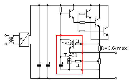

Se vuoi migliorare il circuito puoi sostituire il transistor regolatore della tensione con un TL431 che ti assicura molta precisione e soprattutto molta stabilità termica rispetto al transistor, però non ti permette di scendere sotto 2.5V con la tensione di uscita, invece ora con il transistor dovrebbe scendere fino a circa 0.6V
