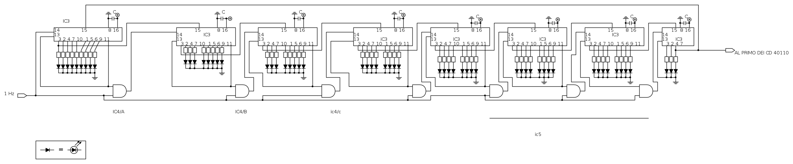

marco438 ha scritto:Visto che lo hai citato nel primo post, potevi trovare schema e valori in quel mio articolo; comunque e per comodita' di chi legge, lo riporto di seguito:
L'uscita del 4060 con il quarzo da 32.768 non da 1Hz ma 2Hz, quindi bisogna dividerli con un 4013.
Questo é il clock che va al primo dei cd4017.

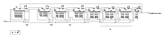

[52] Re: Orologio con corona 60 LED
Messaggioda Foto Utentesimtrix » 3 dic 2014, 11:21
questa é la corona di led... le porte and presenti sono del cd4081

[53] Re: Orologio con corona 60 LED
Messaggioda Foto Utentesimtrix » 3 dic 2014, 11:38
al raggiungimento del 60esimo impulso mi va al primo dei cd40110 ( contatore up/down e latch display)

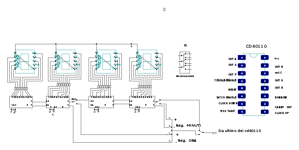

[54] Re: Orologio con corona 60 LED
Messaggioda Foto Utentemarco438 » 3 dic 2014, 14:58
Ho dato un'occhiata veloce e i primi due circuiti mi pare vadano bene (il primo senza dubbio).
Il terzo e' sbagliato perche' non conta per 60 e 24 come dovrebbe un orologio ma per 99 e 99.
Quindi andrebbe implementato con porte logiche per resettare i contatori come detto.
Anche il sistema per l'avanzamento veloce lascia molti dubbi; quindi riguardati bene il tutto.
Ti avevo gia' in precedenza fatto presente la cosa ma pare tu non l'abbia considerato.

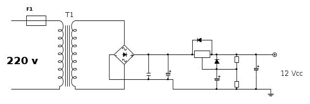

mentre per la parte alimentazione l'inossidabile lm317 se poi é il modello K, ancora meglio (da datasheet eroga 3 AMPERE ( io farei, per sicurezza 1,5 Ampere con dissipatore)

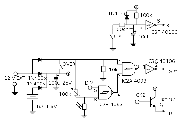

[56] Re: Orologio con corona 60 LED
Messaggioda Foto Utentesimtrix » 3 dic 2014, 16:54
ora iniziano i miei perché: 1) come posso fare il reset dei cd40110 (pin 5) in modo che le ore arrivino fino alle 23 e i minuti 59?; 2) il circuito di backup e cambio luminositá dove lo collego? ( non come alimentazione); per fare la regolazione,veloce, dell' orologio (vedi i 2 Hz in uscita dal cd 4060) come posso fare? Grazie di tutto.

[58] Re: Orologio con corona 60 LED
Messaggioda Foto Utentemarco438 » 4 dic 2014, 12:31
simtrix ha scritto:ora iniziano i miei perché: 1) come posso fare il reset dei cd40110 (pin 5) in modo che le ore arrivino fino alle 23 e i minuti 59?; 2) il circuito di backup e cambio luminositá dove lo collego? ( non come alimentazione); per fare la regolazione,veloce, dell' orologio (vedi i 2 Hz in uscita dal cd 4060) come posso fare? Grazie di tutto.
Cerco di rispondere alle tue domande anche se tu, spesso, non fai altrettanto.
1. Ti avevo gia' accennato (post 22) che la scelta di quell'integrato non era felice; non e' detto che non si possa fare quello che chiedi ma e' abbastanza complesso e va ad appesantire enormemente un insieme gia' ingarbugliato. Quel genere di integrato si usa prevalentemente in aggiunta a microprocessori che ne semplificano l'uso; in logica cablata si usano normalmente altri integrati.
2. Per il cambio di luminosita' si deve agire sull'alimentazione dei display che andrai ad implementare.
3. Per la regolazione veloce, puoi vedere i miei articoli.

[60] Re: Orologio con corona 60 LED
Messaggioda Foto Utentemarco438 » 8 dic 2014, 20:06
Vedi Foto Utentesimtrix, il solo fatto che questo thread si trascini ormai da piu' di un anno, comporta che sorgano facilmente incomprensioni dovute al tempo trascorso; con l'espressione che hai citato, non mi riferivo esplicitamente a quel post ma a quelli precedenti.
Se comunque vuoi un mio parere spassionato, stai facendo di tutto per complicare una cosa che potrebbe essere abbastanza semplice.
Devi considerare che quando si lavora in logica cablata e' utile cercare di semplificare e non appesantire circuiti che gia' di per se sono complessi.
La scelta da parte tua di quell'integrato e' gia' una grossa complicazione e, per fartelo capire, avevo scritto il post 24; se mi avessi risposto allora facendo lo schema e rendendoti quindi conto che stavi complicandoti la vita, avresti risparmiato tempo e scelto un'altra soluzione.
Anche l'aggiunta del circuito di regolazione della luminosita' non mi pare poi cosi' necessario e te ne renderai conto quando andrai a realizzare il circuito vero e proprio.
Ora ci troviamo di nuovo al punto di un anno fa; ti consiglio quindi di prendere una decisione sul seguito del progetto.
